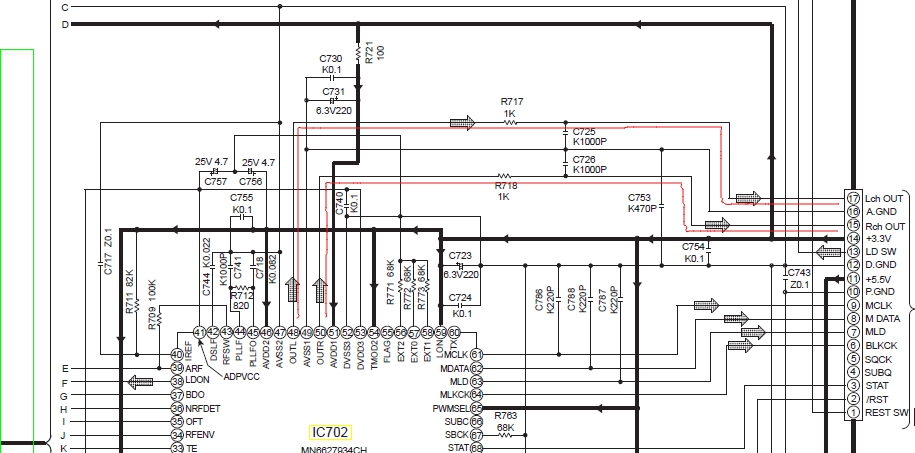

Всё-таки подниму ещё раз вопрос. Есть магнитофон с радио, кассетами и CD. Человек пожелал оставить радио и аудио с кассеты нетронутым и впаяться вместо сломанного CD.
Перед тем как рассказать что у меня не получается я вылаживаю схемку прохождения аудиосигнала с CD.
Сигнал с ЦАП идёт на разъём.
Далее с разъёма на основную плату.
Далее через резисторы:
потом на звуковой коммутатор
Так же показаны сигналы приёмника и с кассеты. Они каким-то образом коммутируются на общий звуковой выход. И далее на оконечный усилитель
Я впаялся сразу при выходе с разъёма на рис. 02, но звука на выходе нет.

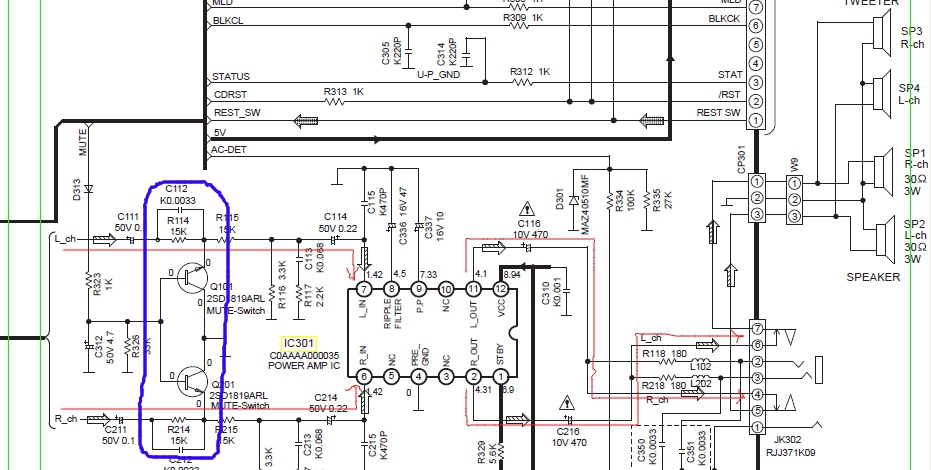

Далее, есть ещё одна часть схемы, которая, как я понимаю, глушит аудиосигнал на вход усилителя
Возможно, что сигнал присутствует на выходе звукового переключателя, но глушится данной микросхемой так как получает команду от микропроцесоора, который видит, что CD не работает. Если второй вариант верный, то это уже легче.
Вероятно эта схема шунтирует аудиосигнал подачей на базу обоих транзисторов смещение. Поправьте меня пожалуйста, если я не прав.

а буковки MUTE тебе ниочём не говорят? гы-гы

Конечно говорит. Но хотелось бы знать алгоритм работы. Если коммутация входа CD на выход происходит в любом случае, но из-за нерабочего CD микропроцессор мутит вход на оконечник, то это пол беды. Разобрался бы. Но если и коммутации вдобавок не происходит, тогда это уже проблема я считаю...

Проблема решена выпаиванием диода D313 на схемке MUTE улыбка
