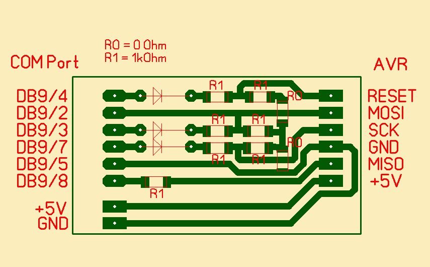

Нужна помощь в подключении к пин разъему
Мне дали на починку блок управления Газо-Балонного Оборудования
там стоит Atmega64 16au и выведены пины на картинке видно каким образом
В нете нашел только схему для LPT порта через MOSI MISO а мне надо PDI PDO SCK
Вопрос мой такой как подключитса по пинам PDI PDO SCK нужна готовая схема или направление где смотреть?
Вопрос нужно ли PEN поднимать на +5 для программирования или он внутри уже поднят?
AlexM
Сообщения: 883
09-05-2011 13:45
MISO -> PDO
MOSI -> PDI
SCK -> SCK
Reset->Reset
Gnd -> Gnd
Ну и питание.
Только контроллер наверняка закрыт и и всё это вряд ли имеет смысл.

AlexM, да вы правы показывает азбуку
pavel-pervomaysk
Your editor
Сообщения: 8037
15-05-2011 15:47
.ignore, проц закрыт. Не стоит его мучить.
AlexM
Сообщения: 883
15-05-2011 16:00
.ignore писал:
имеет ли смысл пробовать снифить ком порт? и оттуда вычитать прошивку например через COM Port Toolkit или чемто подобным?
Если разработчики всё сделали правильно , то ни чего не получится. Там может быть криптованный бутлодер. Т.е. прошивку получить не удастся.
