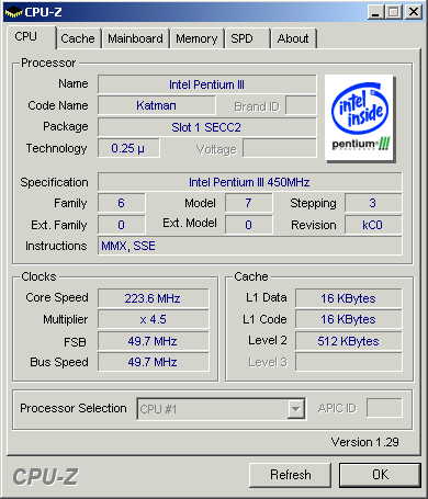

Мать Aser V80M, оперативка 2x64 PC133, NVIDIA MX4000, Intel Pentium III 450 (512 кэш). По описанию на материнку частота шины должна быть 100Мгц - фиксированая. В BIOSе и джамперами переключений нет, но в реальности частота чуть ниже 50Мгц шок ,соответственно и процессор работает на скорости в два раза меньше. Проверял разными тестовыми программами - результат тот же. Интересно, можно ли что то сделать, или в морг.

Димик, для начала сделай апдейт БИОСа, мамка скорее всего неправильно тип проца определяет, от того и частота такая. То что тестовая прога тебе правильно показывает, ещё ничего не значит, надо чтобы БИОС правильно определял.

Я так понимаю,что проц - слотовый? Ну так на ём есть нога, определяющая частоту шины.На хоботе об этом есть тема - какую ногУ заклеить скотчем,чтоб мать перепугалась и встала в 100 мгц. Нога эта - просто перемычка в землю, её отсутствие - переключение в 100 мгц.

Извиняюсь за молчание - были проблемы. BIOS перепробовал, все доступные в ин-нете версии. Проц Slot1, варианты с подвешиванием ног ничего не дали. Это мой рабочий комп, в принципе он устраивает как есть, но хотелось бы лучше. улыбка
