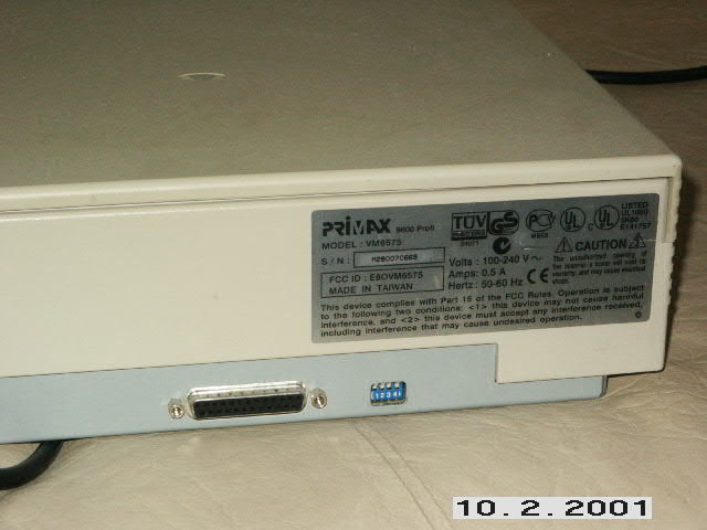

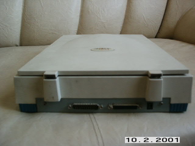

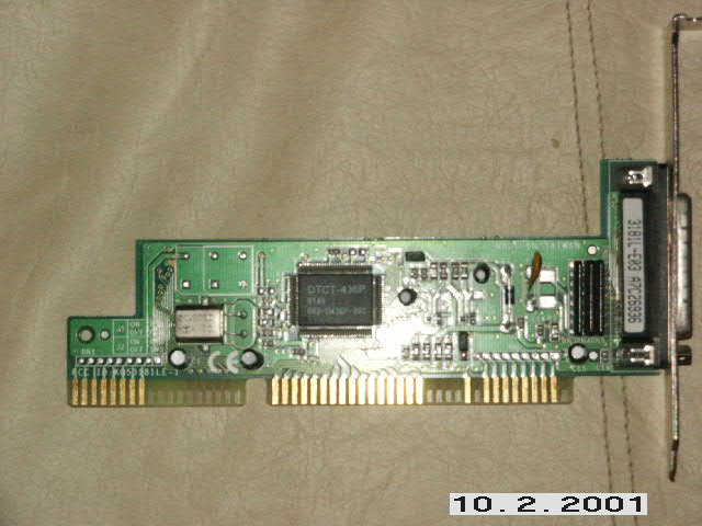

а есть еще PRIMAX Profi 9600
я его тоже так и не смог подключить.
А с ним шла плата

andreyd
Сообщения: 862
05-04-2006 00:19
1. А ПРИМАХ часом не сказёвый? Что за дип-свич там виднеется?
2. Под скази контроллер (кот. на фотке) дрова нужны. Он не pnp.
m.ix
Mikhail
Сообщения: 661
05-04-2006 00:42
andreyd,
Верхний простой под LPT
Нижний SCSI yнужно сё ручками править тк ISA не поддерживавет плуг энд серп недовольство, огорчение
Под SCSI выбирается одно из 8 или 16 устройств подсоединённых к SCSI контроллеру .
SCSI - Шина малых вычислительных сетей, в отличии от IDE к нему на один канал можно подключить 8 или 16 устройств.
С LPT иногда возникают грабли, нужно принудительно установить дрова через установки устройств, и пользоватся прогой для сканера, только тогда возвожно система и увидит сканер.
Некоторые сканера LPT или SCSI в ХР напрочь не хотят работать а в 9х винде работают без проблем, но опять же некоторые работают только с прогами а некоторые видны только -открыть проводник и там он есть.
Сейчас сканер у меня не подключен но справа он виден как 6Х.
