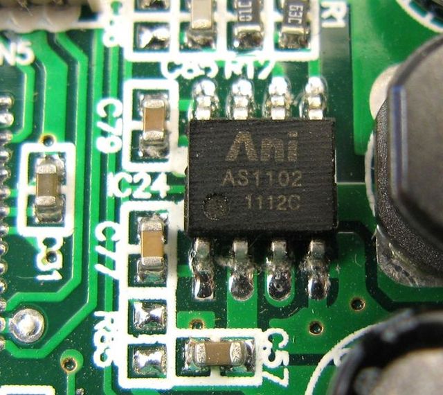

чем заменить AS1102
alexcom
Сообщения: 171
03-06-2014 18:16
Подскажите аналог AS1102

alexcom писал:
Нашел у китайцев, может поможет найти аналог?
alexcom, распиновка оригинала у тебя есть, что мешает воспользоваться Google, или таблицей по подбору аналогов, на http://remont-aud.net/dc_dc/

alexcom, вот держи, для начала - FP6186 - http://www.feeling-tech.com.tw/km-master/ezcatfiles/cust/img/img/24/fp ...

alexcom, http://www.adafruit.com/datasheets/MP2307_r1.9.pdf

Спасибо всем за помощь. Нашел у себя МР1482, все заработало, тему можно закрыть.
