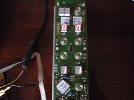

S.n: 60919115 Cod: 44388970100 Модель платы: 203776-H Процессор- DM023020BPGA CB-65AJL7W

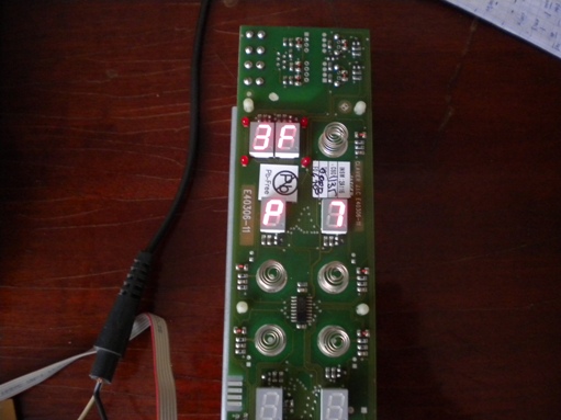

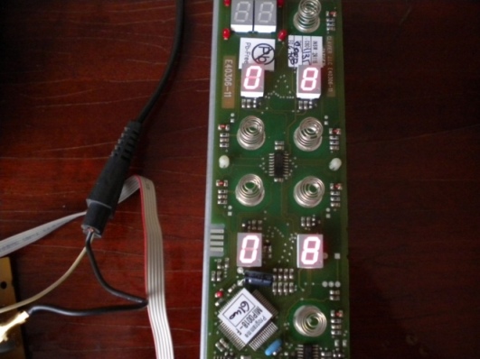

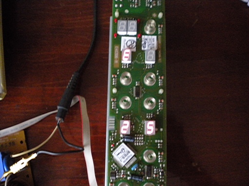

Проблема в следующем. По словам хозяев не хочет запускаться индукция после перебоя питания. Когда поработает какое-то время на обычных конфорках, тогда индукция запускается, но может и не запуститься. Итого: Если включить питание и сразу запускать индуктор, запуска нет, при этом выдаёт ошибки (см.фото).
Поочерёдно ошибки такие:
Е25;
08 08;
00 11;
3F P7;
После выдачи ошибок может отключиться, а может продолжать работать дальше, уже не выдавая ошибок, если включена обычная конфорка.

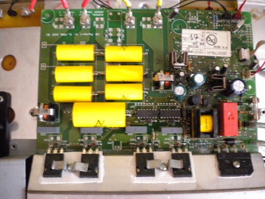

Если немного подождать, ошибок при запуске не выдаёт, но индуктор не запускается. Дёргается рывками и всё, в перерывах между попытками запуска на индикаторе 3 горизонтальных полосы. Питание 12v, 5v, 3,4v стабильно при всех режимах. Управляются силовые транзисторы G4PC40 и G4PC30 от IR2112.
Теперь: при попытке запуска маленькой конфорки на IR2112 приходят рывками импульсы запуска (меандр),при этом напруга после моста просаживается до ~230v. При запуске второй конфорки на IR2112 импульсы не приходят и напруга не просаживается, хотя посуда поскрипывает так же, как и на маленькой, рывками. Перед мостом переменка не проседает. Сопротивление термодатчиков-100Ком. А вот сопротивление входов процессора на корпус -1,4Ком и 1,2Ком. Не знаю так должно быть или нет. Да, ещё после включения питания, если не трогать плиту, поочерёдно засвечиваются индикаторы символом "Н" именно индукционок. Процессор грел, без изменений.

Решил заменить электролиты. Хоть напряжение и стабильное, но пульсации всё же есть. Тем более, что по 5v вообще по 2,2мкф стоят. Поставил по 100мкф. По питанию 3,3v вместо 4,7 поставил тоже 100мкф. Теперь при включении питания индикаторы символом "Н" не светятся. А с прерывистым запуском получается так, что до режима "7" идёт именно прерывистый запуск, а с "7" по "9" постоянный. Но когда после включения питания начать "бегать по клавишам" выдаёт ошибки, выше описанные, но нагрев при этом не прерывается. Два раза показывает "коды" и после этого всё нормально работает. Хотелось бы знать, что означают эти коды.

Была недавно такая поверхность, с точно таким дефектом, только полностью индукционная на все 4 комфорки. Проблема решилась заменой всех электролитов. Все что 10 мкФ и ниже оказались с большим ESR - 10 ом и выше, да и сами емкости смехотворные какие-то. Вместо 2,2 мкФ ставил 22 мкФ, вместо 10 мкФ ставил 47 мкФ, остальные по номиналу. Как показали замеры осциллографом до замены, по питанию 3,3 вольта была жуткая пила в 0,75 В амплитудой. После замены емкостей 2,2 мкФ на 22 мкФ в цепи 3,3 В - пила пропала, а вместе с ней и моргания H на индикаторах, но потом я заморочился с остальными ёмкостями, и оказалось что не зря.

Заменил по 6 самых тонких электролитов на каждой плате.
Поставил ECAP-Low-ESR (WL). по размеру они больше, но характеристики как у тех, что были (были NICHICON серия PW)
2,2 mkf заменил на 10, 4,7 на 22, 10 на 47
Заработала
