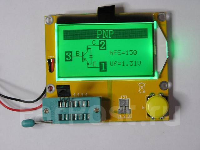

lexa9131
Сообщения: 4755
21-04-2017 06:51
Владимир Анатольевич писал:
Может и я себе сделаю или куплю такой...
Купи типа такой ESR метр, не дорогие, коробочку сам сделаешь:
Он ещё тестирует все вида транзисторов, резисторы, диоды, индуктивности, тиристоры.
А что бы самому такой сделать, надо "Амегу" (контроллер) научиться покорять. гы-гы

21-04-2017 08:55
lexa9131 писал:
Хоты, как два диода опознает.
А что такое V1oss?

lexa9131
Сообщения: 4755
21-04-2017 09:38
partisan писал:
Так бывают же в жизни огорчения. Два диода лучше чем два резистора. гы-гы
На моем типа так показывает транзисторы:
partisan писал:
А что такое V1oss?
Что то с напряжением связано однако. гы-гы Может быть просадка напряжения с течением определённого времени?

lexa9131
Сообщения: 4755
21-04-2017 09:53

partisan писал:
lexa9131, воткни в свой дарлингтона.
Так они же разные бывают - "Составной транзистор — электрическое соединение двух (или более) биполярных транзисторов, полевых транзисторов или IGBT-транзисторов"
Воткнул КТ825, показывает обычный транзистор зашунтированный диодом.

lexa9131 писал:
Это что? Чтобы проверить кондер, его из платы надо выпаять? Не на.
lexa9131
Сообщения: 4755
21-04-2017 13:51

lexa9131
Сообщения: 4755
21-04-2017 14:01
uam писал:
Ну так это уже наверняка. А те что тебе дают ESR в плате (обещают), то не совсем корректно.
Например банку из нескольких конденсаторов не выявит дохлого.
Керамика шунтирующая электролит даёт очень низкий ESR.
Транзистор не проверишь, может мешать схема управления и нагрузка его.
