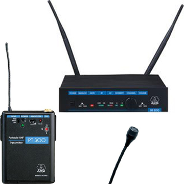

Имеем петличку (трансмиттер) AKG pt300.
Музыкант чиня на коленке вырвал гнездо подключения микрофона, повредил соседние дороги, снес елементы монтажа...
Ищу фото платы между гнездом микрофона и переходом на плату радиоблока. Или же схему платы питания - аудиоусилителя.
