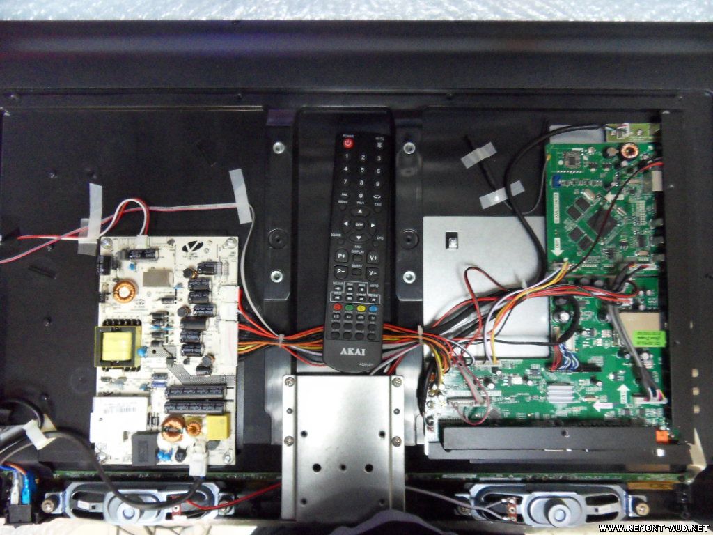

kostya666 писал:
как узнать?
kostya666, Дай хоть фото платы! гы-гы злость
kostya666
строитель - оптимист
Сообщения: 9920
27-09-2015 18:42
ШЕФ3 писал:
key-s
Сообщения: 4936
27-09-2015 18:44
kostya666 писал:
Иван Зенин писал:
У тебя с андроидом аппарат?
как узнать?
На андроиде была доска TP.MS608.P83, модел та же.. AKAI LES-32V01M. При включении заставка: a n d r o i d
Там spi-флеш 25Q16, в ней думает толко загрузчик.
У тебя, скорее всего, обычный китаец на проце типа TSUMx59xx.. 6M182, т е р м и н а т о р
Иван, pdf получил?
Иван Зенин
Сообщения: 2188
27-09-2015 19:52
Получил, спасибо. Без андроида завтра дам.
kostya666
Сообщения: 9920
27-09-2015 20:49
key-s писал:
Это та плата которая управление, есть еще одна! там похоже и есть андроид, ви фи , лан, усб.
key-s
Сообщения: 4936
27-09-2015 21:28
kostya666 писал:
kostya666, тогда другое дело, братан. Это всё меняет..
Пулты у этих двух досок видимо одинаковы -судя по рисунку с ауднета -
Между кнопками [P-] и [V-] -кнопка [SMART]
Смарт-блок видно. Но графика, у тебя на первом рисунке, -стандартная тарелка терминатора.. Здес смарт-блок отделно, субмодулем. А на TP.MS608.P83 -интеграция в доску
kostya666
Сообщения: 9920
27-09-2015 22:57
key-s, Все как у тебя на фото!

heyobo
21-08-2017 08:20
Тоже появился такой телик фото платы
Висит на заставке ANDROID
Ver.2.2 P1330L012
ООО "Элит" Россия Калининград
шасси: TP.MS608.P83
CPU/MCU: Под радиатором
Panel: T320XVN02.9
флеш w25p16 (2мб)
Прошил с зажатой кноппкой ch- и последующем включением в сеть шнурка. USB порт можно использовать любой. Флешка fat32 формата. И не забудьте вытащить архивы из .rar перед прошивкой. Прошивал Исполнение Ver.3.1 Ver.3.2, Исполнение Ver.2.1 Ver.2.2 не подошла.
