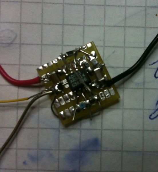

Шумит измерительный усилитель - это фрагмент схемы известного ESR метра, собранный на AD823
Выходной размах 15-16мв что соответствует 5ти разрядам АЦП, из-за чего не выставить нуль. Кус = 173
Вот что на выходе:
2мв/дел
Не могу понять откуда эта дрянь лезет - по спектру типичный белый шум, но для такого операционника приведенный ко входу шум получится 83мкв что очень много. Наводки вроде бы можно исключить так как приняты меры по экранированию и чистоте питания. На возбуд тоже не похоже.
пробовал LF411, OP275 все шумят. Не шумит только LT1013 видимо из-за своей малой скорости - 0,4в/мкс
Для экспериментов собрал на макетке. Питаю от батарей и и всю конструкцию обмотал фольговым экраном и заземлил.
Уже третий день бьюсь а воз и ныне там недовольство, огорчение недовольство, огорчение недовольство, огорчение

slowolitus
Сообщения: 590
13-07-2014 18:46
Плату пока не делал, все собрано на макетке. Сильно заморачивался с аналоговой и цифровой землями, соединял по всем канонам борьбы с EMI в итоге получил дерганиье показаний на 5-6 единиц и шум. Предположив что помехи лезут из преобразователей питания и цифровой части схемы или источника тока, собрал для проверки только усилитель на отдельной платке см. фото, запитал все от стерильных батарей, и получил тот же результат и тот же шум:(

Откуда-откуда.
А что на выходе первого ОУ?
На макетке в разных(двух) корпусах не пробовал собирать?
slowolitus
Сообщения: 590
13-07-2014 22:37
Конденсаторы так и соединены как было упомянуто. Типовая схема включения ничем не отличается от схемы включения современных скоростных ОУ. Поставил 100пф на резисторы ОС, как посоветовал Брам, шумы уменьшились вдвое - 6-7 мв. К сожалению нет анализатора спектра, но визуально в шумах нет никакого намека на какую то частоту. Равномерная каша - белый шум. Случайны и частоты и отдельные выбросы в шуме. Осцилл нормально синхронизируется.
Владимир Анатольевич, на выходе первого каскада такой же шум как и на выходе второго но с амплитудой 1,5-2мв. Когда замыкаю вход второго каскада на землю то на его выходе снова шум - 3-5 мв. Пробовал собирать все в DIP с smd переходником- все тоже самое. А вот LT1013 почему то не шумит... Загадка века Замешательство

Шумит второй каскад.
Поменяй Кус, может чуть-чуть поможет. Первый увеличить, второй уменьши.
В двух корпусах не пробовал собрать?
Добавлено 13-07-2014 23:05
Выход первого ОУ через 3k повесь на корпус.
Что-то изменится?
slowolitus
Сообщения: 590
13-07-2014 23:48
Владимир Анатольевич, поменял местами Кус каскадов - ничего не изменилось. На выходе первого шум увеличился, на выходе второго остался как и прежде. Вешал выходы первого и второго каскадов через резисторы 1-3 ком на землю. Шум даже не уменьшается... Завтра соберу схему в двух корпусах.
Мне кажется что шум возникает в обоих каскадах. Но вторым еще усиливается шум первого.
Пробовал цеплять вход первого каскада не напрямую а через резистор 100ком на землю. Шум при этом сильно увеличивался, что в принципе ожидаемо.

Опа.. в смысле AD823, любимое рыло-в-рыло с однополярным питаловом.
Читаем:
в этом режиме нижняя граница входных напряжений находится ниже уровня земли.
смотрим:
к шине "земля" навешан шнурок с "крокодильчиком" от ослика, ослик вероятно не заземлён.
Чего там на корпусе у осла, вероятно полно всяко-разного "мусора".
А чего не растянуть до микросекунд развертон и не исследовать загибающие 3 гармоники белого шума гы-гы , ну так.. на всякий пожарный случай.
Осёл ведь широкополосный.. или так себе
невьеду, от каких делов на указанной циркут Кусь = 173 ?
slowolitus
Сообщения: 590
14-07-2014 00:56
осцилл заземлен, точнее занулен из-за отсутствия в доме заземления. Растягивал до микросекунд, там сплошная каша абсолютно хаотичная на пол экрана... Если надо могу выложить. Осцилл до 100мгц, чувствительность 2мв. Проверял еще на втром - филипс 15Мгц- тоже самое. Пробовал TL082 и LM358 тоже шумят. Что то тут не так... Или я дурак или лыжи не едут шок

The low frequency open-loop output impedance of the common-emitter output stage used in this design is approximately 30 k&Although this is significantly higher than a typical emitter follower output stage, when it is connected with feedback, the output impedance is reduced by the open-loop gain of the op amp. With 109 dB of open-loop gain, the output impedance is reduced to C1 and C2. This prevents the output impedance from ever
becoming excessively high (see Figure 18), which can cause
stability problems when driving capacitive loads. In fact, the AD823
has excellent cap-load drive capability for a high frequency op
amp. Figure 34 shows the AD823 connected as a follower while
driving 470 pF direct capacitive load. Under these conditions,
the phase margin is approximately 20°. If greater phase margin
is desired, a small resistor can be used in series with the output
to decouple the effect of the load capacitance from the op amp
(see Figure 26). In addition, running the part at higher gains
also improves the capacitive load drive capability of the op amp.
Добавлено 14-07-2014 01:26
slowolitus писал:
Это не соответствует тому, что ты намерял. Генерация около 16МГц.

slowolitus писал:
Стесняюсь, спросить: как определил, что очень много?

slowolitus, сделай не на макетке, а на нормальной плате и землю пошире. было подобное с ad8032....
slowolitus
Сообщения: 590
14-07-2014 13:25
Вводил резистор... не помогло.
откуда это число?
макетка ни чем не хуже платы - это специальная прототипная плата для SMD под которой расположен слой медной фольги для общего провода.
решил основательнее подсчитать шумы:
Предположим ограничиваем полосу пропускания частотой 1мгц.
Urms= nV/root(Hz)*Fгр.*Kус =
16nV*root(10^6Гц)*173=2,768мВ
А ведь при 2,768 мв rms отдельные выбросы запросто могут достигать 16мв и выще шок

В фильтры по питанию 47мкФ. Также поставить резисторы 100-470 Ом в разрыв питающих проводов между источниками питания и фильтрующими ёмкостями/выводами питания микросхемы.
Добавлено 14-07-2014 13:31
slowolitus, писец.
У тебя не один ОУ даёт такой Кус, а пара.
А вход второго на Кус второго не соответствует выходу второго ОУ.
не не.. забыл написать что для проверки установил Кус первого каскада все 173 и получил на выходе около 3мв шумов как по формуле.
Восстановил схему и поставил относительно малошумящий RC4558 - 8nV/?Hz
шум на выходе второго каскада уменьшился до 3мв то есть в пять раз! Видимо starko прав
Буду пробовать быстродействующий и сверхмалошумящий NE5534
12V/uS 3,5nV/?Hz
