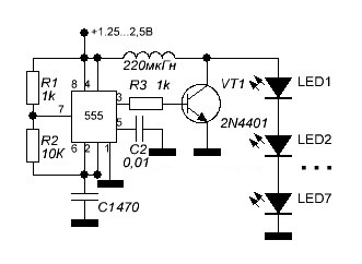

Этот светодиодный драйвер позволяет подключить до 7-и светодиодов. Питание драйвера осуществляется от аккумуляторных батарей АА NiMH. При напряжении питания 1,25В выходное напряжение драйвера будет 23В. В драйвере используется таймер 555 который работает как генератор частоты 220кГц. Драйвер может работать до 190 часов на одном аккумуляторе 1,25В 2000мАч.
http://mirshem.com/scheme/3095_Svetodiodnyi_draiver_na_IS_ne555.html
Имеет смысл эту фиговину собирать?
ДО 7шт, это может быть и 3-5, или цепочки по 3-5-7 шт?
chignon
Сообщения: 4830
04-08-2016 18:36
Невский, нет, конечно! Нафига 555, если есть специальные микрухи, копеечные.

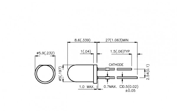

ПС. Порылся по даташитам, больше всего похож на L-53F3C

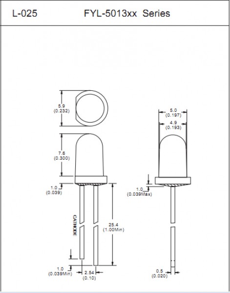

FYL-5013IRAB
Добавлено 30-09-2016 15:07
В гугле все есть.
Я ставил по 5 в линию, резистор по-моему 36 Ом и питал это все от 7808.

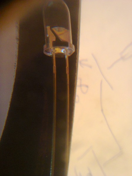

если обращать внимание на все мелочи, которые указываются в даташитах, то
есть утолщение на выводах.
Это скрин из даташита L-53F3C
А это 5013

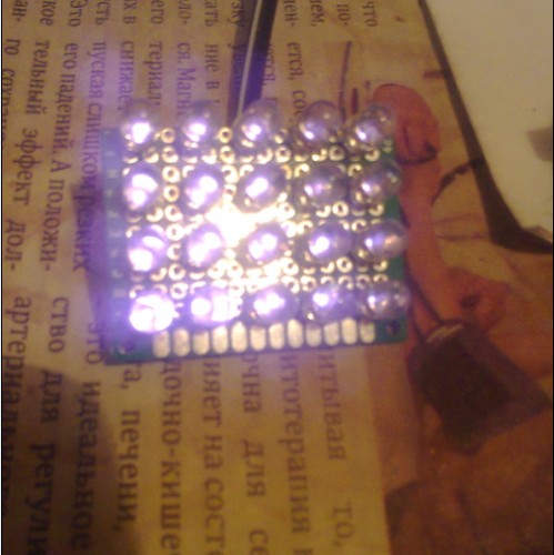

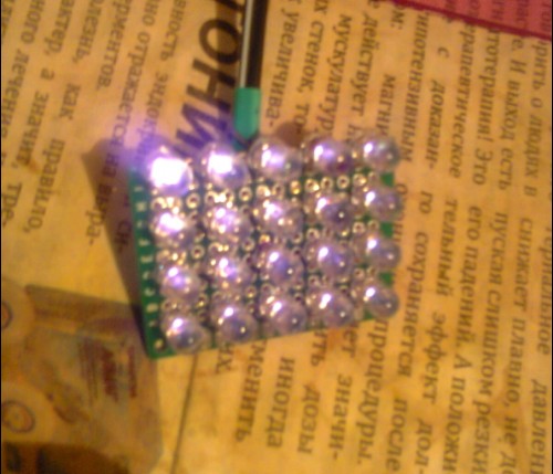

Распаял два десятка на куске макетки 3Х4см. 5 цепочек по 4 шт.
и подключил к зарядке 5в от телефона. На каждом светодиоде по 1.25в. Ток не замерял, даже тёплыми не стали. Для видеокамеры даже более чем.
И кусочек платы и ещё 20 шт осталось "на потом".
