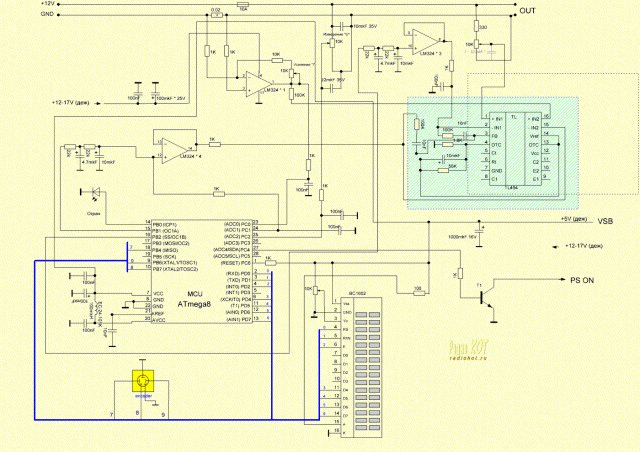

есть провереная схемка вот от сюда http://radiokot.ru/circuit/power/supply/18/
но нет таких дисплеев

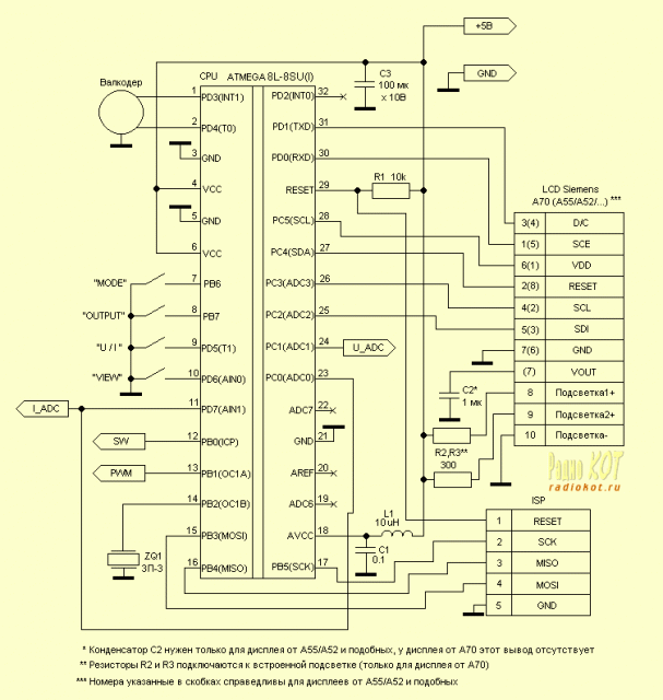

Надыбал другую на двухстрочном дисплее, но она управляет TL494
http://radiokot.ru/circuit/power/supply/19/

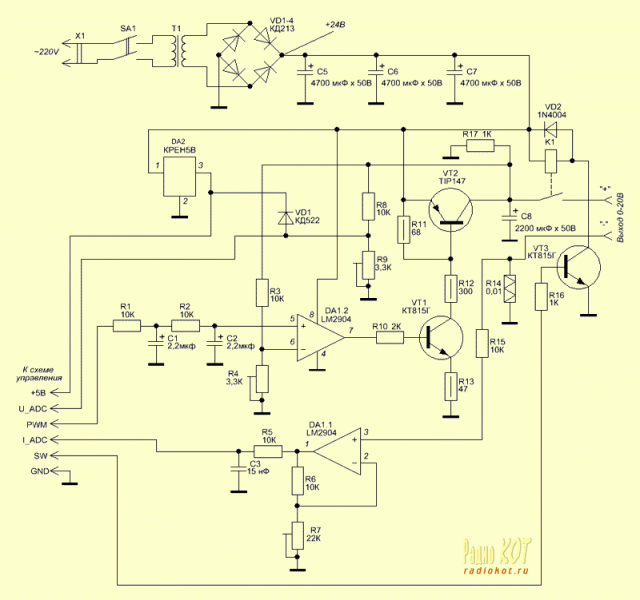

так, вот если аналоговую часть с первой картинки прикрутить к цифре с третьей схемы
то есть отрезать то, что шло на 2 ногу 494 и прикрутить на базу транзистора из первой схемы
и убрать 4 элемент LM324 с обвесом на 15 ногу 494 который ограничивает ток на заданном уровне(стабилизация тока)
впринципе должно все заработать, только интересен как будет достигаться диапазон регулировок и стабилизация???

trojan-krichev, К первому проекту прошивка с исходником дается.
И хоть там и ассемблер, но при переходе на индикатор 16х2 только упрощать придется,
т.е. она существенно сократится.
Возможно лучше все-же применить индикатор 8х4.
А скрещивание врядли даст работоспособную конструкцию.

Amus, все вопрос закрыт, содрал дисплей с рабочего тела, собираю блок по первой схеме, уже запустил цифру, завтра аналоговую часть к питалову подбрасывать буду.Вот только чет не нравятся мне эти 2 транзистора, надо чего то посерьезней влепить

trojan-krichev, Просмотри обсуждения темы, там есть еще варианты…
- 12/24в и на поливиках IRF9530.
Добавлено 22-01-2013 02:00
trojan-krichev писал:
... если аналоговую часть с первой картинки прикрутить к цифре с третьей схемы...
А если наоборот?
trojan-krichev
Сообщения: 1415
22-01-2013 15:13
p-chanel нет как n прикрутить??? например 50n06 ???
Сообщения: 10130
22-01-2013 16:02
полярность управления на затворе относительно истока поменять. И изменить направление течения тока сквозь сток исток.
