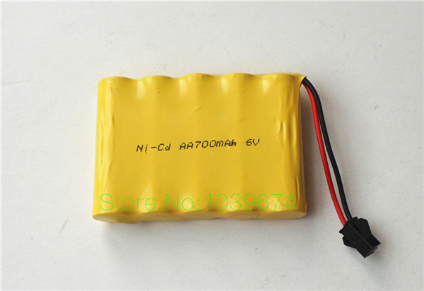

аккумулятор от децкой игрушки на управлении
батарейки в нем заменил на ni-mh 2000мах
Возникла потребность быстро зарядить чтоб заряжание автоматически отключилось.
Поэтому придумалась схема
где блок Б1 меряет напряжение на аккумуляторе и когна оно достигнет напряжения 7.2в, транзистор закрывается, тем самым измеряемое напряжение повышается ещё выше. Транзистор греться не будет, вместо него будет греться мощный резистор.
Проволочное сопротивление обеспечивает ток заряда 1а.

Две игрушки и аккумулятора два, зарядное должно быть двуканальное
Имеюца в наличии lm339 к553уд1 и 157уд2 какая лучше из них?
