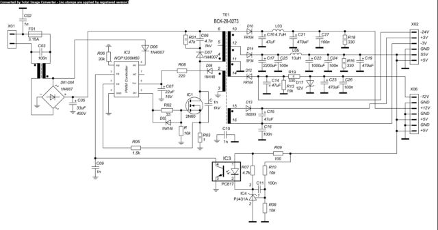

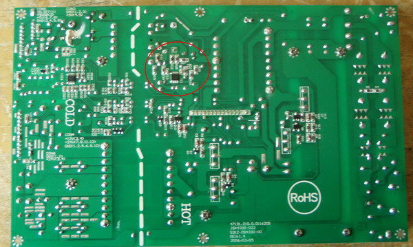

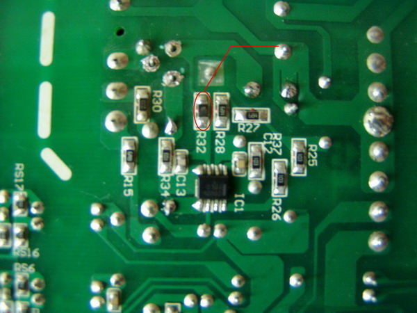

Телевизор CAMERON 4209 сгорел БП после грозы схему не нашел . Неисправные элементы заменил включая микросхему
NCP1200D остался резистор, номинала не видно .даташит микросхемы не помог осталась только помощь форума
Прошу помощи Прошу помощи Фото прилагаю .
Добавлено 02-09-2009 12:40
Да , еще фото со стороны монтажа нет по позже выложу
Общий вид
Резистор

viktal, Это резик на затвор ключа . Обычно порядка от 100 ом , до одного килоома .
viktal
Сообщения: 14
02-09-2009 13:10
Вот бы по точнее, там правда просматривается 10 еще бы множитель и пробовать включать.

viktal, Скорее всего 101 , типовуха для шимов на NCP1200 .

А это не затвор а исток резистор идет на ножку микросхемы которая следит зо током транзистора
Добавлено 02-09-2009 13:14
Извиняюсь сток

viktal, 1 ком номинал . И вообще - поиск по сайту рулит .

viktal,
viktal
Сообщения: 14
02-09-2009 14:13
шок спасибо vovan i не ожидал даже схему. Резюк по схеме R05 номинал 1,5 кОм а в блоке все
таки 1 кОм.Потому как десяточка на сгоревшем резюке просматривается. Andros тоже писал что 1 кОм.
Спасибо всем . не ожидал такой помощи! О результате отпишусь позже .

Я о своем резисторе Поставил 1 кОм включил все заработало Вых напруги в норме телевизор работает.
Свою проблемку закрываю.

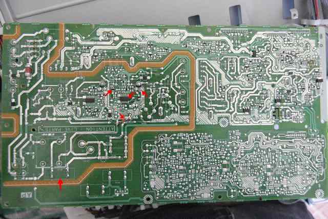

SAMSUNG LE22A656A1D грозовой. Взорвалась ШИМ и 2 резюка.Помогите опознать. Прилагаю фото.
  1.rar  60,73 КБ  Скачано: 2039 раз(а)
  2.rar  57,67 КБ  Скачано: 1447 раз(а)

Urfin, Есть такой же БП с взорваными элементами, один резистор 211 вроде, второй 103(так же вроде) который на землю, но не уверен, а шим попробуй по ногам определить 5 запуск 6 питание. Я плату махнул и не посмотрел что да как , сроки жали. Сразу резюки не меняй у меня в них в серединках выгорело, лучше найди даташит на шим.
