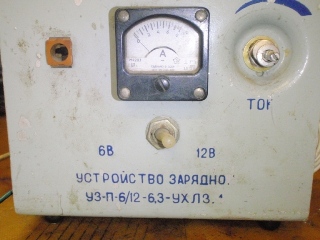

Принесли в ремонт старое зарядное устроиство УЗ-П-6/12-6,3-УХЛ3,весь перепаханный,несколько отпаянных проводов,на плате сгоревшие резисторы.Поиск результатов не дал,ссылки только на -УХЛЗ,1.

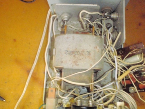

Вот фотки зарядки,а в книгах я смотрел ,там не то.

Странный подход, ну накидают схем, всёравно нужно разбираться с тем, что есть, провода оторваны, маркировки наверняка нет. Так лучше сначала разрисовать что есть, показать и спросить: люди добрые что сделать, что бы оно заработало. Вот пример моих рассуждений:" Судя по морде наворотов нет, простой регулятор, 6/12 - во вторичке мост со средней точкой, в мосте 2 диода и 2 тиристора, катоды тиристоров соеденены, плата управления примитивная её разрисуем, но питание скорее всего от отдельной обмотки, идём в поисковик, находим типа этого: http://elektron.ucoz.ru/publ/1-1-0-17 . дальше думаем."

Так это само-собой,если не найдется схема, придется разрисовывать.
