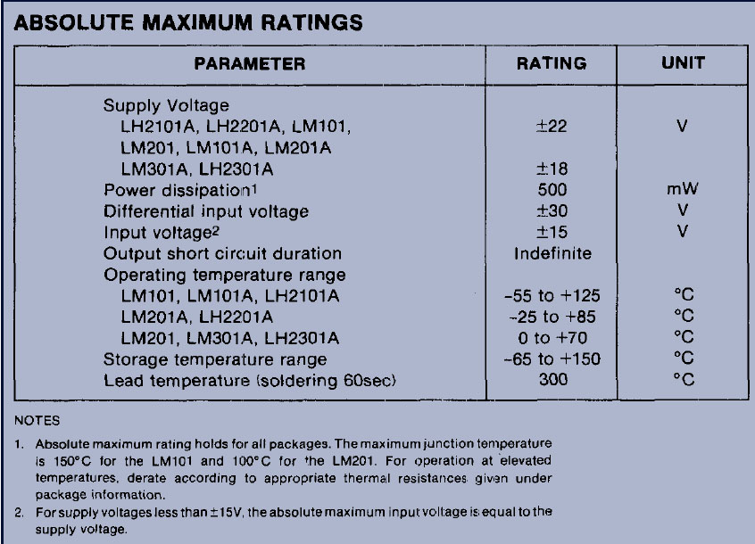

пользую многие годы но часто и непредсказуемо сгорает к553уд2 гы-гы
может в цепь базы резистор килоом вставить ? или просто микросхемы какашка ?

угу думаю есть момент когда сквозняк через его выход
входы вроде терпят u пит

supressor писал:
или ОУ с мощным выходом заюзать.
Все равно резик нужен будет, хотябы порядка нескольких десятков Ом. Эту величину можно рассчитать исходя из параметров транзистора и микросхемы (макс. ток выходного каскада опера, ток насыщения транзистора, макс. ток базы транзистора)

Теоретик65 писал:
шоб не сгорал ОУ
Добавить ему питания на пару вольт, оторвав от 18-ти.

WeHere писал:
Зачем?
Чтобы входное было меньше питания.

mr.vai
Сообщения: 4156
02-03-2014 14:16
По входам диоды ?
Я не знаю бьется по выходу или по входам
Последний раз ток нулевой и не регулируетс

mr.vai писал:
Я эту радость собирал лет20 назад и вот в оч
mr.vai писал:
вы мой древний зарядник не видили... гы-гы
Теперь увидели? улыбка
Попробуй резистор поставить в базу, Ом 200. Без нагрузки ОУ стремится распахнуть транзистор на всю варежку, база не может быть сильно минусее двух эмиттерных переходов 825 и, мсм, ОУ тупо горит по втекающему току.
Добавлено 02-03-2014 14:28
Килоом, мне кажется, многовато и могут быть проблемы с устойчивостью.
