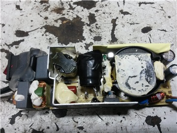

День добрый . откопал в гараже , сетевой адаптер к ноутбуку , с неизвестной историей ( чутка копанный , вместо сетевого разъёма , по колхозу, выключатель ) - 19V 3.95A Toshiba G71C0009S113 AC Adapter . собран на шим DAP013F.
включил в сеть , на выходе 19,5 без нагрузки . пока искал чем нагрузить его , случился бабах .
шок
смотрю в сетевой банке , дырка в клапане .
по колхозу стоял - 400в на 47мкф ( по даташитам вроде должна быть сотня мкф ) .
выпаял лит , до кучи глянул ESR и ёмкость в норме .
втыкаю следующий лит тоже 400в на 47мкф . потому как других нет в наличии .
включаю теперь через ЛАТР . при входящих 135 вольтах , на банке получаю все 400 вольт . ради эксперимента , кратковременно даю 220 вольт на банке вижу все 560 вольт . причём на выходе , стабильные 19.5 вольта ( без нагрузки) .
диодный мост снял -прозвонил -без криминала .
что за чудеса подскажите пжста ? редко залезаю в подобные девайсы , поэтому любопытно , откуда берётся такая напруга ?
мерил цифровым мультиметром и цешкой . ошибка исключена .

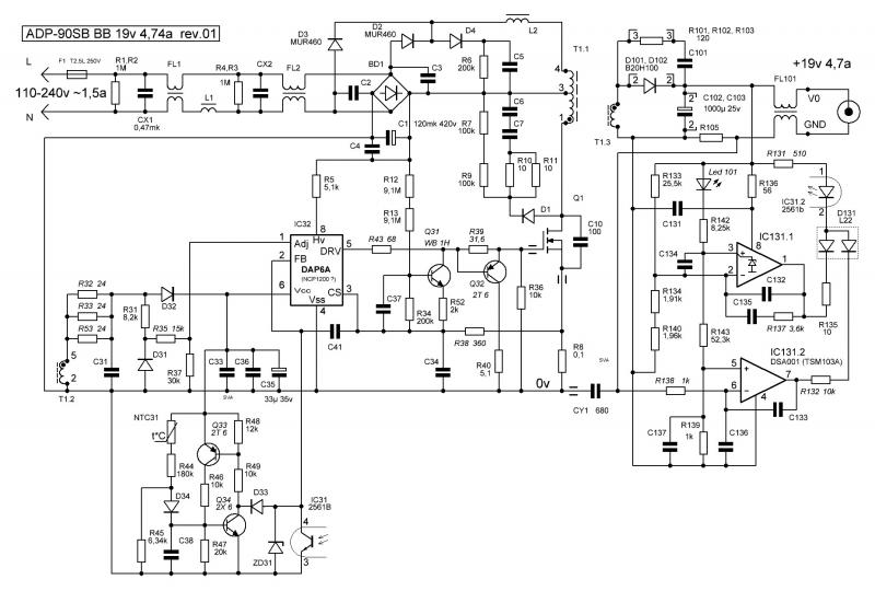

типовую схему на DAP013F
и фотки потрохов на радикале выкладываю .

apfc взбунтовался. 390 примерно должно быть. а по схеме его нет .это иглы с трансформатора замеряет прибор. встречал такое неоднократно при пустом конденсаторе. поставь новый и всё. демфер d1 r1 проверь.

схемой на DAP013 (PDF) только попутал. пардон .увы то что нагуглил .
оказалось что между входом и выходом моста , стоят конденсаторы по 0.65 мкф на 450 вольт .
один из них был в обрыве .
заменил оба на 0.35 мкф 400 вольт . на сетевой банке упало до 310 вольт ( при 220 на входе ) .

А что можно увидать на таких фотках.
Всяко трансформатор ПФЦ видно - под углом стоит, приходил такой БП, похожий, после падения.

Конденсатор, подключенный параллельно диоду моста, превращает оный в удвоитель.
Два конденсатора не превращают. гы-гы

Реально. Там стоят 2 диода рядом с сетевым мостом, 2 красных кондера и дроссель. Диоды часто пробивает.

типовуха для этого БП обрыв емкостей. KRAB, тут пассивный PFC

Дежавью... рёв в три ручья Год - два тому ипался с подобным. Под нагрузкой нормально, без нагрузки рвало банку. Утечка в шунтирующем мост конденсаторе... Без нагрузки на банке росло напряжение.

uam , Огромное спасибо за схему . именно она и есть . как писал ранее - в обрыве был C2 (0.65 мкф на 450 вольт ) .
к тому же , оказывается , что по схеме сетевая банка штатно 120 мкф на 420 вольт . а я воткнул 47 мкф на 400 . теперь понятно откуда небольшой срач по выходу .см. фото
заменил на 120 мкф и стало красиво улыбка одобряю
