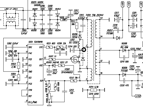

Сокол 51ТЦ6150 после молнии вылетели диоды . TDA16846. транзистор всё заменил нет запуска потом обнаружил что отгорела обмотка на TSM-3934A2 которая питала микруху 5-7 вывод на трансе отгорела внутри выташил по кусочкам может кто подскажет скоко там должно быть виточков.дальше пока не лез.хозяин говорит он его как раз смотрел искры сквозь крышку сыпали |

Если есть на разборку какие-нибудь шасси с ШИМами TDA4605 и подобными обратноходовыми, поставь ТПИ оттуда... Эта схема не сложная, всего три вторички, да и оптрона нет...: |

там всё цело подал питание с другого блока телек пошол странно хозяин говорит искры на пол сыпались. весь БП пролез диоды вылетели в TSM дырка в обмотке там как раз в одной секции обмотка питания микрухи и на транзистор на сток пробила по кусочкам выташил там 5 обмоток в паралель на сток. одну выкинул и в эту секцию намотал 7 виточков на питание микрухи.подцепил этот трансик к другому блоку в нагрузку не вышибает корочу 7 витков что на микруху зашита срабатывает вроде цел. был ещё пробит диодик VD205 всё промерил микруху уже вторую поставил транзистор BUZ90 поставил все сопротивления в норме только одно R207вместо 15 звонится 47ом.щас кондёры по ёмкости проверю.вот сколько витков должно быть на питание микрухи 7-5 вывод
отцепил всю нагрузку на выход через диод по110в подцепил лампочку 40 ватт 220в так пойдёт? |

добил наконец короче выпаял все детали с блока питания прозвонил некоторые дорожки звонились в пределах 10мом между собой промыл не помогло потом взял рассверлил отверстия опять промыл всё исчезло запаял детали на место и всё пошло.ТПИ оставил старый. выкинул одну обмотку оставил 4 обмотки соеденённые в паралель на транзистор. обмотку питания микросхемы 5витков намотал на другую секцию поверх колекторной.
И ещё самое главное микруха очень нежная пока делал 6 штук улетело не запускаются поставил панельку решил проверить. электролит не был разряжен воткнул включаю нема ничего вылетела так 2 штуки спалил.3 спалил мерил прибором мультиметром ничего не коротил перестали запускаться на 6-й первый раз запустилась потом всё мерию выход на транзистор с корпусом короткое.да ещё 2 штуки забыл которые у меня были они тоже не работают итого 8ШТУК..... нет ни короткого просто нет запуска. хорошенький ремонт первый раз такое. день уже телек пашет можно отдавать |
Юрий М Предупреждений: 1 Сообщения: 745
ещё одна поломка вставил плату в телек перестал запускаться. кондёр С203 показал 40пф вместо 470пф. верне запуск как бы был но с очень большой скважностью импульсов на выходе 120в было всего 15в при выключении сети и падении напруги на сетевом электролите происходил запуск напруга на вторичке возрастала почти до 100в потом естественно падала сети то нет. поставил пошол поглядим что дальше будет |
