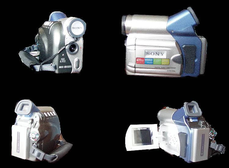

20-02-2006 00:26
Вот видеокамера из Англии, на этикетке написано SONY "DCR-PC350" MADE IN JAPAN - платили 300 фунтов. "4Mpx." , механичесскую часть ЛПМ забыли сделать.Запись на flash 2-3 мин Звук хуже FM радио.
Комп видит её как веб камеру помираю со смеху!
