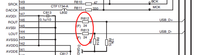

Обидно будет потерять кучу времени и потом узнать, что контроллер по USB - dead.
фантом2
Сообщения: 533
11-01-2018 23:29
Не думаю что контроллер крякнул - там буфер из резистора на 24 ома,кажется, после коммутатора стоит... Вот TC7MBL6126SFK точно dead

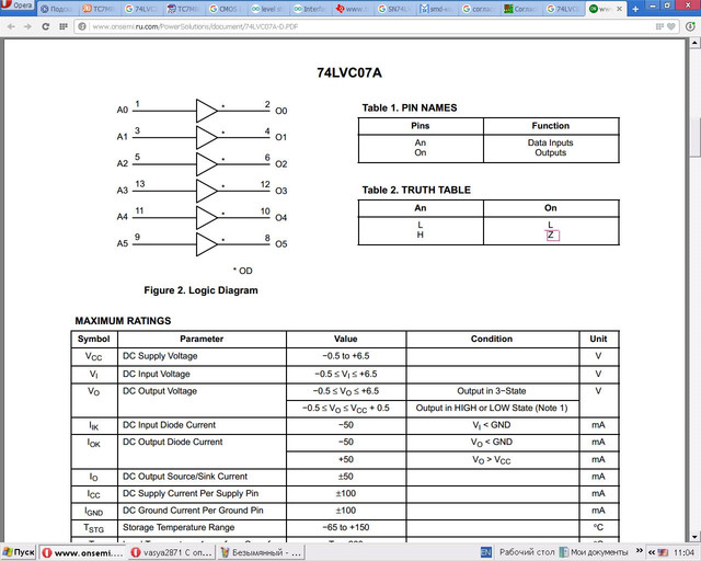

А 74LVC07A?
фантом2
Сообщения: 533
12-01-2018 11:16
Напрягает значение Z в таблице 2 - или это опечатка?

Херасе. Вы гуманитарий?
Z - третье состояние (всё отключено). Открытый сток же, внешние резисторы должны быть или другая нагрузка.
Однонаправленный буфер вместо двунаправленного - вот что должно Вас напрягать.

Nobody писал:
Да, это и не важно для ТС, главное, чтобы было....

Читаю даташит TC7MBL6126SFK и никак не пойму, как из буфера шины получился преобразователь уровней?

Поставьте токоограничительные резисторы 22-75 Ом и убедитесь, что порт USB жив и функционирует исправно. Потом уже будете искать аналоги, замены, etc.
Сообщения: 3313
13-01-2018 23:47
Nobody писал:
Там резисторы уже установлены, если конечно они живые. Про IC541, даже не интересно....
