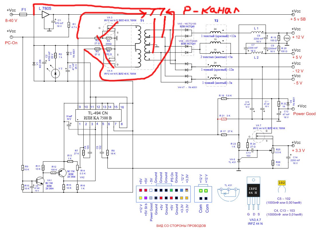

Возьми БП АТ, выкинь горячую часть, и качай за 5-вольтовые полуобмотки от бортсети.
На выходе получишь то, что было до дорабоки.
Сейчас сильные P-канал не дефицит, поэтому обойдёшься без затворного трансформатора и N-канальников.
С первички трансформатора можно через мост питать коллекторную бритву или 220 В энергосберегайку.
Для Камаза - шатать за 12 В обмотки подшучивать, дразнить

Here.he писал:
Трансформатор пользуется родной, без перемотки. Драйвера Р-канальников с закрывающими n-p-n. Про мост в бывшей первичке я спиздел по забывчивости, там удвоитель и родные 200 В банки.

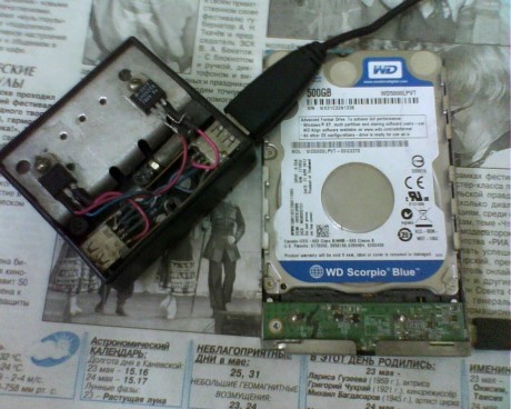

Tim_
Сообщения: 1191
13-09-2013 21:28
slowolitus,
Вот что у меня в закромах отыскалось
Инвертор куплен за 600 рублей в машину (много раз выручал), БП достал из закромов, литы поменял и дальше в путь подшучивать, дразнить
