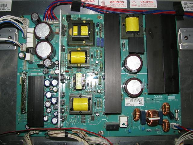

Было это в PDP LG RT-42PX11
БП 3501V00180A
ТВ после включения уходил в стендбай гдето через секунду после подачи VS. После нескольких дней поисков причины и прочесывания емкостей виновник был найден.
На плате микроконтроллера блока питания в позиции С8680 был в утечке конденсатор емкостью 1мкФ и показывал на сопротивление около 4-х кОм. После замены ТВ ожил.
Неисправность конечно не типичная но на плате таких конденсаторов несколько и глючить может любой.
