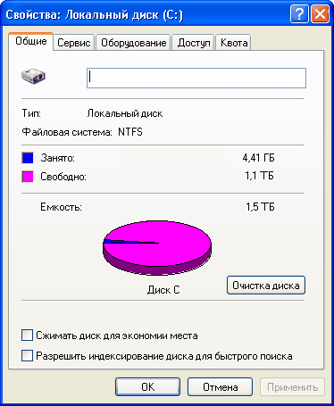

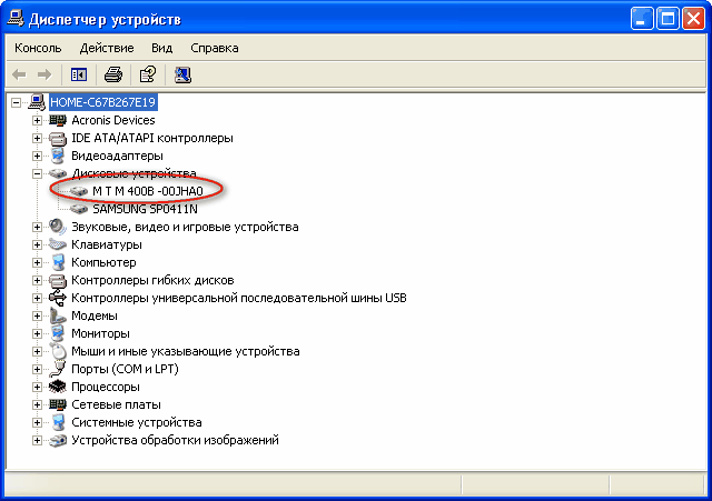

вчера купил 40Гб, включил ПК и найден винчестер, но небыл готов к использовать, мне удивился, наверное нужно форматировать, мой компьютер ненайден винчестер, управление компьютерном найден, но шок шок не 40Гб а 1673Гб!см рисунки, все что сделал ничего не помогло!
в чем дело? Прошу помощи Прошу помощи

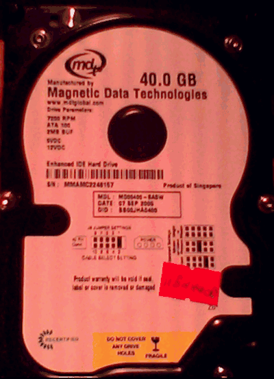

Magnetic Data Technologies гы-гы
Добавлено 11-10-2007 23:59
Похоже, их сайт: http://www.mdtglobal.com/
Добавлено 12-10-2007 00:01

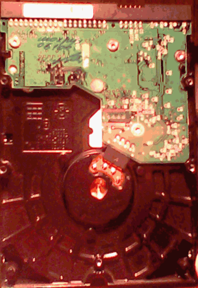

По литью корпуса и лейбом, напоминает WD

WWW.mdtglodal.com
7200RPM
ATA 100
2Mb BUF

Our products are refurbished using OEM equpiment. Products from this process meets original OEM standards.
Винт ремонтеный, причем не изготовителем, а какой-то левой конторой. ИМХО брать такой - засовывать гранату в задницу...
neo831
Сообщения: 178
12-10-2007 13:34 цитата
Это WD кем-то репайреный. Говно редкостное, причём что в прошлой жизни как WD что в нынешней как MTM...

А какую раскладку по пространству дает Acronis или PM?

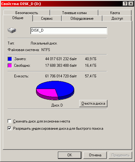

Ален, а где объем в байтах? Да и если по соотношениям посмотреть, синий сектор очень большой для 4-х гигов на полторатэрабайтном харде голливудская улыбка Вот приведу нормальный скрин, там все как надо:

реально у него ёмкость 37,2Гб,а не1,5Тб
Ни Acronis, ни каких другие помощь(форматировать) не помогает, просто установить ОС и всё, винчестер стал умный! улыбка

Заметь диск "С:\" никак иначе, занято 4 гектара значит операционка стоит да еще с разной прикладухой. Вобщем БИОС пора обновить чтоб объемы винтов нормально сообщались.
Ален, картинка твоя улыбка
