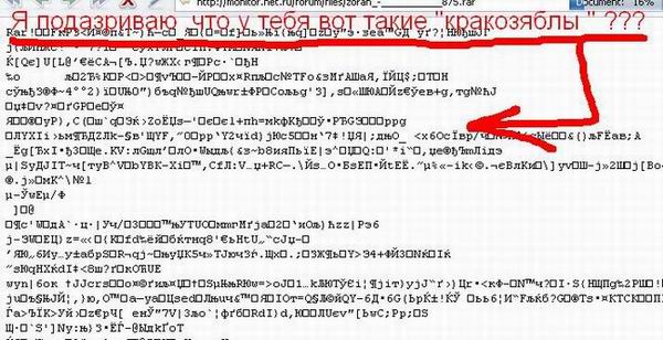

LG-savikdvd, так ты залил уже слетевшие файлы,а то там одни кракозябры

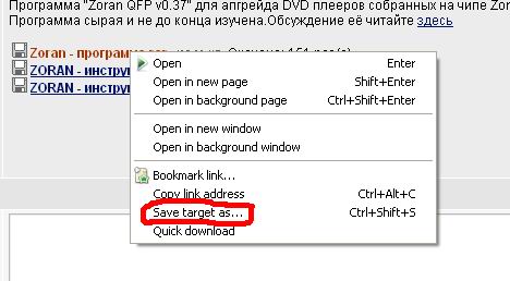

kofeman,я то всё залил ,а ты лучше сохраняй файлы вот так (правой кнопкой мыши и "сохранить как") -

LG-savikdvd, спасибо ,все уже сделали,будем эксперементировать
