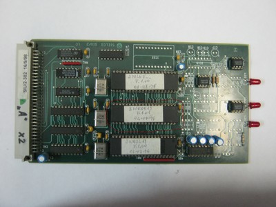

Вкратце о машине. Управляется все обычным РС по RS232. 2порта на компьютере = 2 стороны машины. Дальше стоит что то типа PLC, обозванного в доках "MACHINE CONTROL UNIT". Плата CPU на Z80. Управляет машиной именно он, с компа нужно только отправить "задание" и можно его выключать.
Теперь суть вопроса. В составе PLC (6 плат) есть плата связи с периферией по последовательным каналам (RS232, RS485 или RS422) SIELCO SIU/2.
Помер микроконтроллер P87C51(на фото средний), отвечающий за связь с приводами AC WAVE2 (тоже хитрая штука). Прошивки естественно нет, но на второй стороне есть такой же исправный. Прошивка наверняка залочена. Можно ли как то скопировать ее в новый микроконтроллер?

При поставленных лок-битах, только прямым физическим доступом к ROM области кристалла. Что практически не реализуемо.

Да нет, P87C51 без окошка, но есть там и обычные M27C512. Заказал CHIPPROG-40, он такие микросхемы поддерживает, буду копировать хотя бы M27C512. Машина 1998 года выпуска. Микросхем с прошивками куча. Жду программатор.

А по чем сделали вывод, что умер процессор. Подставляли, греется, жрет больше или меньше тока чем надо?
Побольше фото, если можно.
Иногде в процессоре умирает только генератор, лечится установкой внешнего.

Прежде чем делать такие выводы за проц,нужно проверить напруги,генератор,уровни на шинах.Обычно сыпется обвязка проца.Очень редко в таких моделях cлетает прошивка

kratmel, Заменой с другой стороны машины. я же пишу вверху - 2 стороны. Кристалл не греется но жрет много больше исправного.
Вчера списался с итальянцами. Сама фирма производитель развалилась (называлась RPR), но остались люди по сервису. Правда цены и них шок . Просят несколько дней подождать.

Вообщем так - имеем 2 стороны А и В. Не запускаются привода на стороне А, ошибок никаких. Меняем местами платы связи с приводами, теперь не запускается сторона В. Меняем местами процы на платах, опять не запускается сторона А. Вывод - проц дохлый.
Жду программатор, а вдруг прошивка не залочена. Хотя с чем ни сталкивался на этой машине - все у них секретно.

Пришла м\сх из Италии. Работет. А программатор повис где-то в бухгалтерии.
