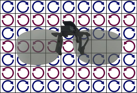

-если ты про LG пассивное 3D, то на 3D стекле наклеена ещё одна поляризационная плёнка.
Если поверхностно - http://televizor-info.ru/eto-interesno/3d-aktivnoe-ili-passivnoe-chto- ...

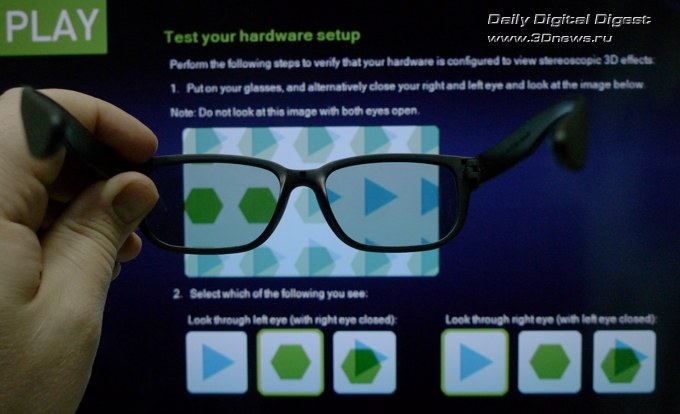

Я тоже представлял себе , особо не вглубляясь, что левый и правый глаз видят поочереди покадрово, а не построчно...Т.е. к конце концов дело в математике перетасовки. Как оказалось есть и так и так...
А очки что-то типа солнцезащитных полароидов... но нет.. в полароидах на мобилку смотришь вращая === то есть изо , то нет... А в лыжных 3D очках ваще никак не меняется...
Ну да ладно с очками... со стеклом непонятки ---пойдёт или нет?

Про лыжное пассивное 3D http://www.3dnews.ru/619406

SERGE, ты ссылки читал? Как ты хочешь заставить стекло без 3D поляризационной плёнки показывать 3D?
Суть технологии заключается в размещении поверх ЖК-матрицы специальной поляризационной плёнки, разделяющей картинку на экране для левого и правого глаза построчно: строчка для правого глаза, строчка для левого и так далее.
