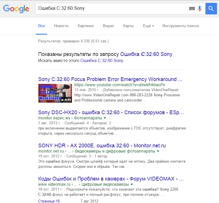

Ошибка С:32:60 Sony HXR-NX5M
lowecnov
Сообщения: 6
15-02-2016 21:41
как исправить кто либо делал???????
Фотомастер
Сообщения: 326
15-02-2016 21:57
попробуй начать отсюда:
lowecnov
Сообщения: 6
15-02-2016 22:18
Мне интересно кто уже сталкивался с этой проблемой и как лечил

GRAFF_S
Сообщения: 1058
16-02-2016 21:23
по этому поводу есть бюллетень, но он проблему твою не решит. Проблема одна и та же для камер DSR-PD175P, HDR-AX2000E, FX1000E ,HVR-Z5E. HXR-NX5E, 5M т.к. объектив один и тот же. Проблема в обрыве катушки во глубине объектива. Лечится заменой объектива (по версии SONY), Нужно восстановить катушку (припаять проводочек ... и всё улыбка Банально просто на словах - на деле - угробишь объектив окончательно
