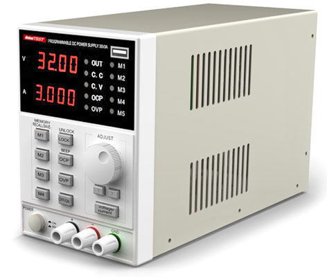

Недавно взял http://www.jais.ru/ut3005ed.htm
Для работы с ноутами.
1мА , электронная коммутация , стабилизация по току, напряжению, есть режим "отсечки" (откл при перегрузке).
Пока доволен.
