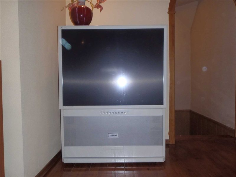

Привезли такой экспонат. SAMSUNG SP-43T6HFR
Изображения нет. звук есть.
Накал есть, кадровая работает, строчка не работает (на строчном ключе +100В есть.
ТВ 2002г.
Внимание вопрос: какой ток эмиссии должен быть у него?
Напоминаю, в нем ТРИ маленьких кинескопа

на удивление накал есть, а строчный транзистор стоит (+ 100В на коллекторе) Высокого нет, естественно.
Возможно, накал отдельно питается. Хотя может я еще не вьехал. Только влез в него.

J52A
сделал. был в обрыве резистор-предохранитель по цепи 12В в питании предварительного каскада строчки. Баланс белого вроде ничего, но контрастность и яркость не ахти. Хотя для кинескопного может и нормально. Уже к ЖК привык.
