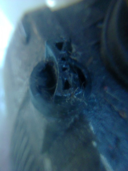

Новый итальянский фиак МТ20 на 24 литра однопоршневой, пролежал два года в гараже. При запуске оказалось что набирает 3 иногда 4 бар и двигатель останавливается, обороты начинают быстро падать, и стопорится, точнее от руки идет но с большим усилием. Если стравить и по новой набрать , то же самое. . Нигде ничего не травит, эти 3 очка держатся без падения несколько дней. разобрал голову, клапана в виде пластин 3,5 на 1 см, с виду хорошие, но почему то показалось что один клапан лежал на блоке с перекосом и отверстие немного просматривалось. положил как положено, собрал, результат нулевой. Аппарат из упаковки, конд. 60 мкф. целый. Двигатель по ощущениям в порядке. Чаво с ним могло случиться?
По идее впускной, чтоб была перетечка в начале запуска, если ресивер под давлением.

24 литра емкость резервуара. конденсатор целый, емкость замерял, соответствует номиналу -60 мкф. движек на 1,5 квт. Проводка хорошая, удлинителей нет. после остановки рукой поворачиваю за лопасти, очень тяжело идет полоборота, потом полегче, и так по кругу. Как будто давит компрессия из резервуара через клапан выпускной.

С контактами все ок, дал напрямую 220 в. Замерил ток двигателя , после раскрутки 7 ампер, потом плавный рост до набора 3-4 бар , гдето 12 ампер выходит и при остановке 15 а, и вырубаю сразу. Да движек то на 2,5 квт а не на 1,5 , ошибся сорри. Может дело в проводке, попробую подключиться в другом месте, поближе к вводу
Невский, аппарат такой же как на твоем фото, вот щуп где то потеряли, и масло замерить нечем. , сейчас где то 2 см на отвертке показало. Нормально ли будет. Расхода еще не было скорее всего, так как не пользовались совсем еще аппаратом.

Сегодня кое-что начало проясняться. Итак добавил я еще один конденсатор на 50 мкф параллельно родному, и как вы думаете, движек заработал, набрал 10 бар и отрубился от пневморегулятора, запустился снова при 8 бар и опять отрубился на 10ке не смотря на то что в мастерской 180 вольт всего под нагрузкой и проводка разномастная до мастерской идет. Но.... появилась новая беда , заглушка на компрессоре куда щуп должен вставляться выстреливает где то после 5 бар, че ей надо , ставлю ее на место, под 10 бар опять вылетает. Я так понимаю в картере давление образуется при работе компрессора, заглушка без резьбы, просто как внутренняя крышечка как в бутылечках с лекарствами
эмм.
а ты уверен, что у тебя там герметичная пробка должна быть?
полагаю, основание щупа является заодно и сопуном.
расширения температурные, плюс цилиндропоршневая не до конца герметична
Если без резьбы, то там не должно быть давления. Ищи отверстие сапуна, забилось, закрасили. Он может быт колпачком с верху компрессора, который плотно закручивается при транспортировке. Просто потихоньку натекает давление, вот и стреляет.

Собрал компрессор, уменьшил предел отключения до 7 бар. Хозяину сказал чтоб искал щуп родной, а пока приложил проводок 1 мм к пробке (благо она гибкая), чтоб дышала система. Всем спасибо за участие, и информацию. Надпись на компрессоре Made in Italy сбила с толку. Ни за что не подумал бы что итальяшки емкости не "доложили".
