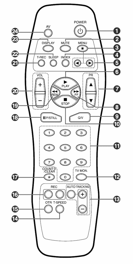

MF-B
Сообщения: 31
05-02-2006 14:41
Alik K, номер ПДУ не знаю... а выглядит он вот так...
Duser, G1023BMSA это его родной пульт который снят с производства. G1036BMSA - его официальная замена.
Alik K
Сообщения: 29
06-02-2006 18:01
MF-B. Спосибо за картинку, но проблема остается. Этот MARK абсолютно нереагирует не на какой пульт. Сигнал ДУ до процесора проходит. Может у кого имеется прошивка? попробовать перегрузить?
