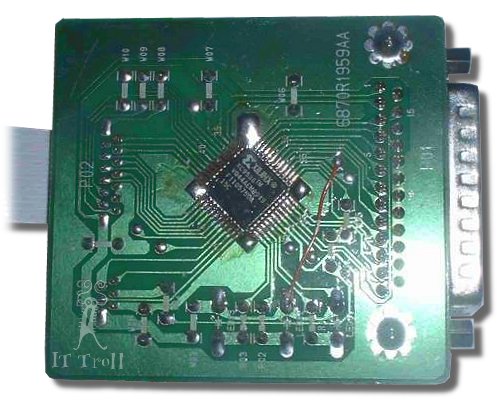

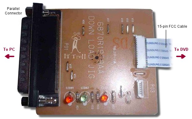

Прога эта есть на корейском лыжавском сайте, называется Flashrom, работает через LPT, выбор пришивки 8 и 16бит, BACKUPa нет, но для этих процав нужен 4 сигнал RS232-INIT или что-то в этом роде, поискать нужно такую схемку с ипользованием такого рода сигнала и чтоб работал интерфейс с LPT, может кто встречал такой

Блин, стоит Xilink - программируемая логика. видимо для защиты от клонирования интерфейса
