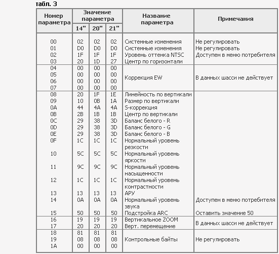

ТМРА 8821
Он же AXXON
Вход в сервисное меню:
1. Установить на ТВ громкость, равную "O" (обязательно).
2. Удерживая кнопку "Vol –" на TV, нажать кнопку "DISP" на ПДУ.
3. На экране в правом верхнем углу загорится буква "S", а в левом углу высветится регулируемый параметр и его значение.
Переключение параметров производиться кнопками "Р+" и "Р–", изменение параметров – кнопками "Vol+" и "Vol–", как на TV, так и на ПДУ.
Выход из сервисного меню с сохранением изменений в параметрах кнопкой "Stand-by" на пульте.
УСТАНОВКИ “EEPROM”
Кнопка ТV/АV в сервисе переключает встроенный тест-генератор для настройки геометрии и т.п. (линия, шахматка, цветные поля и еще много чего)!
Цитата с конфы ТЕЛЕМАСТЕРА (дополнительно, сам не проверял):
http://rc5.ru/tv/msg732236443.html
ЕЩЕ РАЗ ЭТО НАЖАТЬ,КОГДА УЖЕ В СЕРВИСЕ И... МЕНЮШКА ОГОГО!!! - у меня не получилось войти в расширенный сервис !...
Рабочая прошивка ниже:
  Опции к ТМРА 8821.rar  2,88 КБ  Скачано: 924 раз(а)
  ТМРА 8821 - рабочая.rar  715 Байт  Скачано: 792 раз(а)

AIWA: TV-A2110/15/18, проц.: TMP87CP38N-xxx.
Все регулировки, в сервисном режиме, производятся с помощью стандартного пульта ДУ типа RC-6VT06, который входит в комплект поставки моделей TV-C142/86-LB4-951-010 фирмы AIWA.
Режим Aging Mode:
Режим Aging Mode используется в производственном процессе для прогрева и регулировки ТВ. В процессе эксплуатации, в этом режиме, можно определить правильность настройки функции AFT, а также определить действительное время эксплуатации ТВ, функция HEX.
1) Включить ТВ.
2) Нажать кнопку TEST пульта ДУ (скрытая под фальшпанелью) _рис. 1
На экране появится окно _рис. 2
В режиме Aging Mode ТВ может работать без подачи на его вход какого-либо сигнала, в этом случае следует нажать кнопку Auto Power Off.
Если напротив параметра AFT отобразится надпись IN, это означает, что настройка оптимальна. Появление надписи HIGH или LOW означает отклонение частоты вверз или вниз соответственно. Надпись OUT означает отсутствие входного сигнала на антенном гнезде.
Величина времени работы ТВ (HEX) отображается в щестнадцатеричной форме. В случае превышения значения 7FFF (32768) производится автообнуление счетчика. Если необходимо принудительно обнулить счетчик, нажмите кнопку FINISH пульта ДУ.
Регулировки в сервисе:
-Нажать кнопку TEST пульта ДУ. ТВ войдет в режим Aging Mode.
-Выбор регулировочного меню осуществляется кнопками CHANNAL UP/DOWN.
На экране появится соответствующее меню, например _рис. 3.
Где 14 - номер позиции рег. параметра.
H POS - наименование.
OA - значение параметра.
-Выбор рег. параметра кнопками CH+/CH- пульта ДУ.
-Изменения значения кнопками VOL+/-.
-Кнопка 0 отключает вертикальную развертку (используется при рег. ускоряющего напряжения).
Параметры, регулируемые в сервисном режиме: _рис. 5 (в скобках даны значения параметров для модели TV-A2115).
Если какая-либо функция регулировки отсутствует, например - H SIZE (поз. 28), тогда, в данном параметре следует установить значение 00.
Внимание!
В модели TV-A2115 имеется опция, системной конфигурации ТВ. Для ее активизации следует, в режиме Aging Mode, нажать кнопку AV MODE. На экране появится окно _рис. 4.
-Если необходимо внести изменения в имеющуюся конфигурацию ТВ, следует нажать кнопку 8 (SH4).
-Перемещения от 0 к F и обратно производится кнопками CH+/CH-.
-Изменения значений установок кнопками VOL+/-.
-Запись в память кнопкой TEST.
Выход из сервиса:
Выключить ТВ из сети.
  aiwa_0.GIF  24,21 КБ  Скачано: 575 раз(а)

Регулировочные параметры в сервисном режиме:
С левой стороны экрана отображаются два числа в шестнадцатеричном коде. Первое число обозначает номер параметра, второе - характерезует актуальное значение параметра.
Полный список доступных параметров, а также начальных производственных значений для разных диагоналей кинескопов представлен в _табл. 3.
! После параметра обозначенного ''1A'' доступны три последующих параметра, которые вместо номера обозначены буквами:
Text Mode - Контрастность телетекста.
Ex - Информация (для процессора) о типе тюнера: 00 - только для UHF, 01 - многодиапазонный.
AV - Информация (для процессора) об использованных гнездах: 00 - SCART, 01 - SCART плюс вход телефонный.
Сервисные регулировки:
-Выбор параметров кнопками P+/- пульта ДУ или кнопкой SELECT на клавиатуре местной панели.
-Регулировка значений параметров кнопками VOLUME+/-.
-Запись в память одновременно всех установок производится кнопкой TV пульта ДУ.
После запоминания на экране отобразится сообщение: STORED.
-Кнопка включения телетекста и кнопка 0 в сервисном режиме служат для последовательного перключения программ.
-Кнопка NORMAL (нормализация) служит для вызова производственного значения регулируемого параметра.
-Цифровые кнопки 1 ... 8 могут быть использованы для переключения отдельных битов устанавливаемого значения (все значения записываются в одном байте).
-Кнопка 1 отвечает за наиболее старший бит. Например, если значение отображенного байта равно FF, то после нажатия на кнопку 1 значение байта изменится на 7F (в бинарной записи это соответствует изменению байта 11111111 на 01111111).
