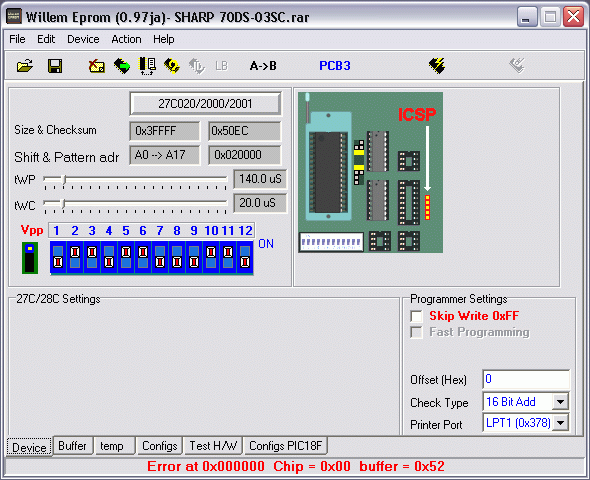

Купил себе програматор Willem, програмировал на нем серии 24Схх, РІС16Fxx,-проблем небыло. Дойшла очередь к серии 27С200, и не могу понять в чем проблема: выскакивает ошибка и все тут, ничего не могу поделать. Память рабочая( была по крайней мере улыбка ) так как надо было перепрошить на Секам, снята с рабочего телека.
По порядку: вставил ИМС в панель, в настройках програматора выбрал тип ИМСа, установил перемычки в соответсв. положение, вкл. питание на програматор. Сделал тест на оборудование- все нормально. Считал содержимое памяти и сохранил. Выбрал другую прошивку в буфер (открыл другую), даю записать, выскакивает такое окно:(рисунок прилагается).Сейчас все прописано 00, и записать не могу ничего.
Вопрос к спецам: на что обратить внимание или что делаю не так-пожалуста розясните и научите. улыбка
В архив заходил и читал, там была похожая проблема, но там все сводиться к неисправной микросхеме.
Пожалуста Прошу помощи

toliktv, Микросхемки 27с2000 перед програмирование нужна стереть. Чистая память - полнностью заполнена FF.
Если у микросхемки есть прозрачное окошко тогда она стирается ультрафиолетом. если нету тогда это одноразовая болванка, ее переписать не сможеш.
При програмировании 27с2000 програматор затирает единицы в памяти до нуля и так получается рабочая прошивка.

toliktv, голливудская улыбка ты прошивку то сначала из архива распакуй, а потом пиши! улыбка Willem, пока, это еще не умеет делать сам. улыбка
Удачи!
Добавлено Январь 19 2005
Самая верхняя строка на картике "SHARP 70DS-223.rar"

Mikkey, если он будет пытаться в 27с200 архивированную прошивку записать, то получиться картина как на картинке выше улыбка В 27С200 сначала пишуться конфигурационные байты, а потом уже данные. Так что, сначала разархивировать, а потом писать. Сам на эти грабли наступал, когда "вручную" хотел прописать в эту IC нули улыбка
Поправачка, это с 29С020 так улыбка Пора спать.

Но картина не изменилась даже когда я распаковал прошивку и открыл. Изменился номер ошибки, и все.
Я пришел к мнению такому, исходя из советов:
-моя память одноразовая ( нет окна для ИК)
- ОС не подходит.( в чем я менее уверен).
Тогда вопрос следующий: Кто имеет Виллем и работает на нем под Виндовс ХР?
Память с окном ИК уже заказал, посмотрим , в ней ли дело...Но попутно хотелось узнать за работу под ХР.
