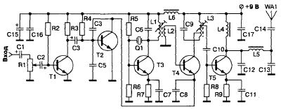

Так сделай фото, посмотрим чё за зверь.Тот что на верхней картинке, на 10ватт.

В сусеках и амбарах нашел передатчик,ватт на 5,на КП901.
Вот только убей ,не помню,что на выходе.Включение покажет.Кварц на 18 с копейками,что подозрительно. В коллекторном контуре какая гармоника имеет право присутствовать - четная или нечетная? Нифига не помню,блджд.

MICHAIL, на деле самая мощная гармоника будет та , на которую выходной LC контур настроен! По уму должна быть третья. Но а на дурака могли и на чётную настроить. То что не выше 3-й 99%дам. (думаю толком вообще ниначто не настроено судя по изготовлению.) Так как КП901 до 100мгц. А реально и того гораздо меньше. Не применяли его на высоких частотах.
Если контур всетки на 2-ю ктото настроил , то по спектру третья не намного меньше будет.
PS кстати пластиковые транзисторы в плате - это помоему КТ368.

MICHAIL, а вообще, этот усилок по первой твоей фотке , будет "звинеть" по диапазонам бутте нате в том виде как он есть))) FM метрах в 50 слышно не будет )))

П-контур,да еще и посчитанный,как щас помню, цифирь складывал
Малоэффективно поверь. Я сам в своё время долго мучал 5 ватт , с трехступенчатым выходным фильтром (LC) , секции были разделены экраном. Всеравно гармоники были значительные.

MICHAIL, на первой фотке самопалево какое-то, проще выкинуть. Второй девайс требует долгого опиливания... И тоже... Не вижу земляного контура, по которому передатчик можно было бы отпилить.
Чё, придётся, видимо, тебе качать какую-нить книгу "В помощь радиолюбителю-коротковолновику" и заниматься лепниной, типа http://microcopied.ru/content/view/467/25/
Каскада четыре закладывай(КГ и 3), на выходе можно тот буржуинский в to220. Единичным усилением не увлекайся и всё получится.
Прежде чем плату делать, выкладывай трассировку на здоровое и весёлое обсирание, а то итераций будет дофига гы-гы
Из приборов понадобится хотя бы индикатор поля вместо ВЧ-вольтметра. В идеале - осциллоскоп с фет-пробником, чтобы прямо в каскады тыкать без внесения паразитных параметров.

И прикрутить каскад от этого
LH
Сообщения: 1487
03-04-2013 09:22
LH, все умножения д.б. закончены за два, лучше три, каскада до выхода. Все "выходные" каскады резонансные и в правильном режиме. П-контуром основную селекцию не вытянуть или его надо делать звеньев 5.
не учи отца и БАСТА . Эту тему я проходил.
above.he
Сообщения: 1545
03-04-2013 09:25
LH писал:
гы-гы Своими руками - завсегда лучше для понимания одобряю
Так до чего дошёл? В смысле остановился на скольки каскадах, чтобы 5 Вт на выходе и хотя бы -40 дБ внеполосных получить.
