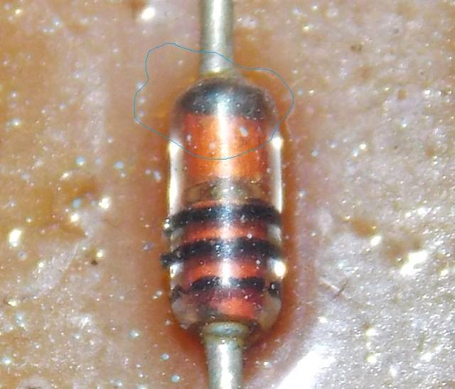

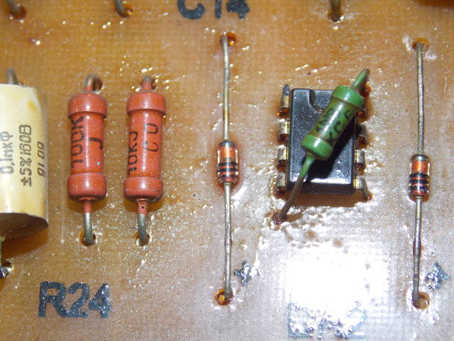

Здравствуйте, помогите пожалуйста опознать стабилитроны в выпрямителе ОПЕ-25-28.5. Один - с белой широкой полосой и черным пятном у вывода (предположительно Д818А, стоит в источнике опорного напряжения), второй (их 2 шт.) с тремя узкими черными полосками (стабилизатор питания операционных усилителей).

КД522Б - три чёрных кольца со стороны анода, http://radio-schemy.ru/directory/474-color-mark-rus-diodes.html

Забыл упомянуть, у стабилитрона с тремя черными полосками у катода еще голубая полоска (на фото плохо видно)

Go6a, Д814Д1, какой операционник стоит, посмотри какое у него питание по DataSheet, а так любой на 12 вольт.

У Д814Д1 маркировка три черных полосы, а у моих еще плюсом голубая полоса на катоде.... Короче в этой маркировке стабилитронов без поллитры не разберешься...

Culibin, Спасибо за инфу, но там нет таких. В документе есть стабилитрон с белой полосой, а у меня белая полоса и черный катод. У второго моего стабилитрона три черных полосы и голубая метка на катоде, а в документе стабилитрон с просто тремя черными полосами. Скорее всего первый Д814А1*, второй Д814Г1, но сомневаюсь. Жду спецов по маркировке светодиодов... рёв в три ручья

Олег, спецификация точно от ОПЕ-25-28.5? Маркировка моей платы - ЖЕИВ.754712.111. У меня тот что с белой полосой и черным катодом - VD13, те что с тремя черными полосами и голубым катодом - VD11, VD12.

culibin
Сообщения: 2724
09-03-2013 20:15
Go6a писал:
а имеется ли на самом деле голубая полоска? Слишком много полос на нем.
Go6a
Сообщения: 142
10-03-2013 06:37
culibin писал:
Имеется, но она нанесена не краской а находится под стеклом стабилитрона.
Go6a
Сообщения: 142
10-03-2013 08:00
Логики в цветовом обозначении стабилитронов я так и не нашел. Короче говоря, ставлю стабилитроны на 12 В и на 9 в.

Go6a писал:
culibin писал:
Значит, нету. Подозрения подтвердились. Осталось 3 черных.

Сообщения: 14346
10-03-2013 12:57
Что тут гадать - есть второй - взять включить и измерить напряжение стабилизации ... Дожились ...
Go6a
Сообщения: 142
10-03-2013 13:06
KRAB писал:
стопудово, просто хотел заодно разобраться с цветовой маркировкой стабилитронов. В следующий раз второго может не быть.

Go6a
Сообщения: 142
11-03-2013 19:52
atmicandr писал:
Ну так запустил или нет прибор?
Все нормально, тема решена.
