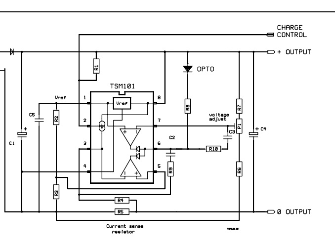

Добрый день. Задача: мне нужно понизить напряжения импульсного БП с 24В до 15В
Фото платы :
http://tv-sat-remont.pl.ua/WP_20170404_003.jpg
http://tv-sat-remont.pl.ua/WP_20170404_004.jpg
Как это делается когда два оптрона?
Или найти БП на 12В и поднять до 15В? (подключается старый ноутбук Тошиба Текра)

Второй оптрон - токовая защита.
Даташит на микросхему, схему включения, находишь делитель, меняешь резистор.
Добавлено 04-04-2017 23:37
Во вторичке, скорее всего, сдвоенный ОУ.

Не могу понять что за зверь стоит.

На ней же всё практически написано - TSM101ACD

2пин подбирать резистор верно?

Rostyk.07, там же написано регулировка напряжения гы-гы
JUDI71
Хочу прозвище!
Сообщения: 708
04-04-2017 23:06
Rostyk.07, voltage adjust

Подобрал резистор есть 15В. Но, в холостую "тикает" как при пробитом выпрямительном диоде. (при поднятии к 20В ролпадает)
Оставить так можно?
В рабочем режиме держит нагрузку без лишних звуков.

Ага. Как-раз этот случай. Есть место докинуть витки?

uam, Да. Но как это сделать не совсем знаю...(сделать отдельную обмотку для питания шим?)
Если оставить так как есть? В рабочем режиме все ок.

Убери обёртку с трансформатора , если есть щели , то мотай на магнитопровод. Потом последовательно с родной обмоткой , только концы не попутай.

Наверное,на этом БП нет смысла такое делать.
Попробовал, в рабочем режиме погонять его пол часа.Уж очень сильный перегрев.
Видимо ноуту нужен адаптер 4А или 5А а я мучаю 2,15А
