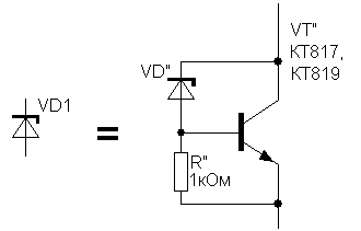

Я делал сам.
Балансир простейший на транзисторе и TL431 на каждую банку.
http://radioskot.ru/publ/zu/zarjadka_neskolkikh_akkumuljatorov/8-1-0-9 ...
Зарядка - бп на 9В, диод и резистор. Резистором ограничивается максимальный зарядный ток. У меня 4.7Ом.

KVI, с расчетом на 4.2 В Параллельно каждой банке.

В идеале cc/cv на 8.4В

Балансир подразумевает под собой выравнивание напряжений на банках. Обычно это транзисторные ключи с мощными резисторами чтобы скидывать в тепло "лишние" милливольты. Как напряжение на банке будет в норме, транзистор закроется.
