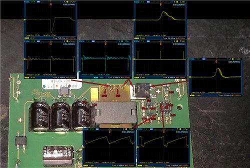

Вот и мне в руки попался модуль (TELE Signal Converter M1 series M1MTN1 24-240V) для гальванической развязки сигналов (изолирующий усилитель), у которого заявлено питание: 20 to 253 V AC/DC.
Вскрыл, сфоткал плату. Плата двухсторонняя, вторая сторона почти сплошной минус.
Интерес представляла схемотехника импульсного преобразователя 24...220V. Схема гальванически развязанного преобразователя к этой теме не относится, хотя и представляет (для меня) чисто академический интерес улыбка
Из особенностей:
* применение планарного трансформатора. Отношение витков в обмотках можно просчитать по осциллограммам и снимаемым напряжениям.
* Индуктивность первичной обмотки, феррит и пр. Тут есть только осциллограмма тока ключевого транзистора (при питании от 24В)
* ШИМ контроллер - UCC3813-0, улучшенная версия UC384x от TI.
* Транзистор - IRFRC20, шустрый Power MOSFET 600V 2A
* Под планарным трансформатором на "горячей" стороне спрятались 3 детальки. Цепочка снаббера (резистор 47R и ещё что-то) и диод (выпрямитель на кондер 22uF)
* По питанию перед диодным мостом стоит резистор 22R (на фото не видно номинала)
* На каждой из вторичек на дополнительной обмотке есть RC цепочки на землю. На фото это резистор 100? и белый конденсатор. Кроме этого выход с обмотки нигде не используется.

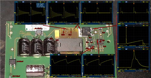

Снял осциллограммы при питании от 24VDC и 220VAC.
Напряжения на фото указаны для цепей, в которых нет переменной составляющей.
При питании от 24VDC
При питании от 220VAC
Некоторые осциллограммы сняты с несколькими длительностями развертки. При питании от 220В, импульс на стоке транзистора не достигает нуля. Но транзистор теплый.
Выходные напряжения стабильны во всем диапазоне питающего напряжения.

P.S. Похоже, при питании от 220В схема находится в предельном режиме (предельно по времени). Импульс на затворе MOSFET (такой-же и на 4 выв UCC3813) едва успевает "достать" до 9В. При питании же от 24В, сигналы классические для подобных преобразователей.
P.P.S. По центру платы трансформатор. Со стороны входной (измерительной) части преобразователя в обмотку наводится меандр с фиксированной частотой (132кГц). Скважность всегда 2. Напряжение изменяется от 0.7Vp-p до 1.5Vp-p, в зависимости от сигнала на входе. Со вторички этот меандр снимается и преобразовывается в выходной сигнал 0/4-20mA или 0-10V. Заявленная точность преобразования 0.3%. И это без применения специально заточенных АЦП/ЦАП и цыфры.

по-крупнее бы последнюю фотку. надписи на осц. не видно
Добавлено 25-02-2016 13:27
на обратноход похоже.
обычный, без извращений, обратноход может работать от 80 до 260В. Если чуточку изгальнуться, то будет и от 20В. ничего невозможного.

У Овна тоже есть такой финт на некоторых железках, например на модулях ввода МВ110. Бп уже чутка перепилен под другое устройство, так как в модуле подохла Atmega 64.
БП построен на базе какой то гибридки.

типичные обратноходы допускают широкий диапазон входных напруг.
вайперы, топ-свичи - кто от 18в стартует, кто от 23-25..

Да, главное придумать как запитать ШИМ.
manowar
Сообщения: 360
29-02-2016 19:31
если с малым потреблением-просто время старта увеличивается.дальше самопитание подхватит.
если посущественнее-схема параметрического стаба или интегральный hv lr8n3 , от самопитания развязать диодом...
