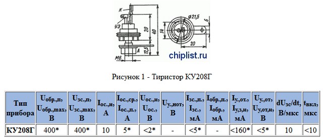

В схеме семистор Ку208Г, 4 транзистора, 11 диодов включая стабилитрон и с десяток резисторов.
