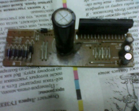

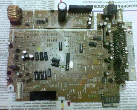

Сообщения: 4364
15-09-2013 19:03
KRAB писал:
- монописуально в данном раскладе ...
Выбор пал на ТА8259. Она раньше в руки попала.
Выпилил
При изъятии донорского органа больше ничего не пострадало. гы-гы
Добавлено 15-09-2013 19:23
Только нафига в каждом выходе стоят диоды1N4002 (8 шт) ? В ДШ о них ничего нет.

Невский писал:
Для защиты от "мистера подключателя"

Невский
Сообщения: 4364
15-09-2013 19:55
Solovei4ik писал:
моё творчество
гы-гы Тоже подобным занимался. улыбка
Как созрею, вместо НТ-1000 (я так думаю по распиновке) в LG MBD-D103X замутить буду. Пока не нашёл где сигнал до УМ потерялся.
Перепотрошу БП на двухполярку и чего -нибудь трёх канального из саньё всунуть.

Невский
Сообщения: 4364
16-09-2013 15:10
Пока на втором и остановился, ещё в захламах нарылись 2шт tda 1554q, HA 13250A, TDA8571J .

Нуи чем 8571 отличается от8259? Кроме производителя и цоколевки?Там и там четыре моста для 12-вольтового питанияни,обе для непритязательного слушателя.
Невский
Сообщения: 4364
17-09-2013 00:12
atmicandr писал:
Невский писал:
TDA8571J
Во!!! Вот это ВЕЩЬ!!!
Три магазинных экземпляра ушли в мусор, этот стоял с новья, не паяный. Может ещё в жизнь сходит.
vikstar писал:
vikstar,
Есть другие варианты? При одноплолярке максимальная мощность может достигать 22 ватта с моста. Два усилка в корпусе или четыре.
И вот от пика 22, отобрать те, которые в 16-17 ватт на канал работают с минимальными искажениями.
До 8 ватт можно получить очень хороши звук, тогда упор в акустику.

Невский
Сообщения: 4364
17-09-2013 09:15
В общем запустил. улыбка При питании 19 в на килогерце в нагрузке по 4 ома чистыми снял около 15-16 ватт. Один канал слегка припален, может плюсом сунули.
Для маяковских 10гдш очень даже гут. Оставил два канала и запитал бучным БП.
