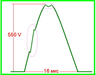

А ЭТО то, что просил сообщить вместо советов...
- по амплитуде ИОХ зашкаливает (мерять не буду, это и так понятно), по длительности (на уровне нулевой) - 12 мкс, по форме "выплесков" и "вмятин" нет.
- накал 5, 9 V - откорректирую резистором.
- на "присоске" 31 kV
- G2 до 1. 2kV, штатно - 800 V
- фокус 5, 6 - 9, 4 kV, штатно 8, 9 kV
- питание ВУ 195 V, амплитуда видеосигнала примерно та же, что указал выше.
Размах видеосигнала 60 V, плюс 10 - 20 V гасящий
- кадровая 26 V
- размах строчных импульсов на коллекторе драйвера тот же - 112 V
- Установлен флайбик TFB41125CH, вместо штатного TFB4125HY.
Для архива
На эмиттерном диоде отрицательный импульс ОХ амплитудой 80 V, напряжение минус 10 V.
Замыкание, и увеличение емкости шунтирующией диод приводит к уменьшению размеров растра в пределы экрана кинескопа примерно 90 - 95%.
Ну и что ЭТО было? Замешательство

Rottor, значит все ОК! - ТДКС даже не 99,9 %, а все 100.
И питание ВУ нормализовалось (+195В), а пониженное питание ВУ я только в МОНИКАХ встречал, честно говоря. Про питание кадровой - не удивительно - из импульсов прямого хода делается (видимо в данном случае), оттого практически не изменилось. Т.к. изменение Ктр. ТДКСа сказалось в большей (до 7-10 раз) на напряжениях, получаемых выпрямлением СИОХ.
Разобраться бы до конца с ЭТИМ (для истории)!

- Ну то, что это флайбик, я пришел к выводу сразу после проверки емкостей, диодов, и режимов.
Но что это было в флайбике , что там произошло?
Нужно время попробую его прогнать на ГЕНЕРОТТОРЕ.
- Вот эпюра ИОХ с характерной резонансной реакцией, на склоне, и вершине импульса , при наличии описанной мною неисправности.

Пробой между обмотками, возможно - высоковольтной обмотки на коллекторную обмотку.
