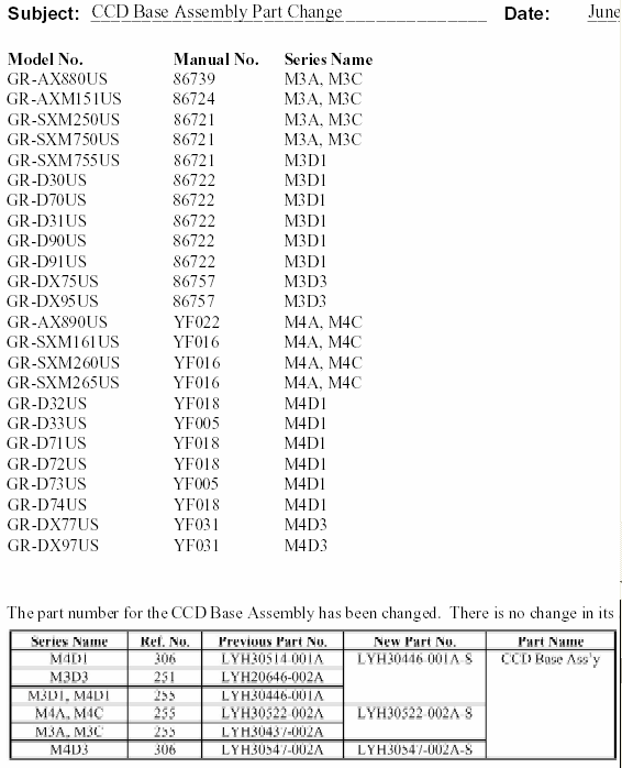

Нашел бюллетень на штатовском сайте JVC, по поводу замены матриц. Можно его использовать и для PAL камер, только в партномере заменить последнии цифры или сделать аналогичную таблицу улыбка

bonifaciy. Что такое название матрицы? Посмотри выше AX,FX,AXM,FXM - одно и то же - LYH30522-002A-S - это парт.номер.
Название для всех матриц ( JVC) - CCD BASE ASSy.

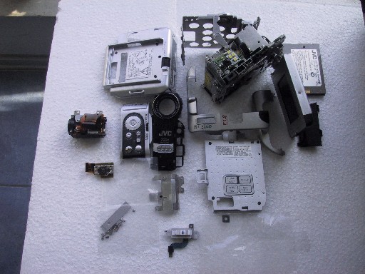

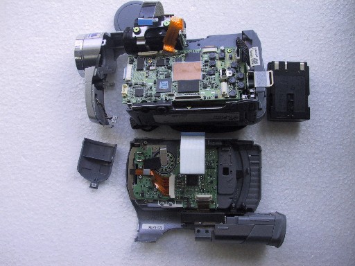

Пошла волна брака по в-камерам JVC GR-DX...Заказал матрицы,
бросился заменять.ЕКАРНЫЙ БАБАЙ!!!
Чтоб добраться до матрицы надо раскрутить всю камеру, винтов 20...
А платка сделана тоже через ж... выпаивать плохо.
Вообщем времени прибавилось в несколько раз.
Обозначение матрицы - LYH30547-001A-S
На фото камера Д... (6-8винтов) и ССД на улице.
И камера ДХ... уже все сказано...
