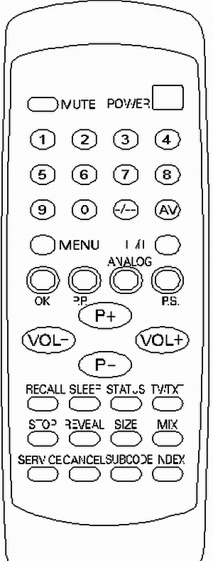

Какой пульт идет на шасси Beko 14.1 ?
RC
Сообщения: 141
13-11-2005 15:30
kulek, один из вариантов ориг. пульта.
Работает по протоколу RC5 (Philips), однако очень "оригинальное" применение комманд.
