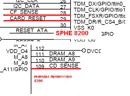

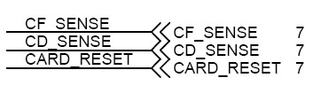

Всем привет!
Вчера внимательно разглядел схему аппарата на данном процессоре (8200). Оказывается есть возможность работы с кард ридером и с винтом. Никто эту тему не зондировал?
ноги процессора:
28 - сf sense
29 - card reset
109 - cd - sense
это что касается кардридера.
