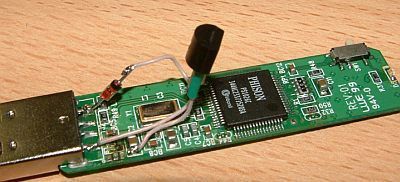

Вот вам на встречу :пенчик 256mb kingston не видится вообще впрочем это и неудивительно не т питания 3,3 вольта, стабилизатор пятиногий AG3J и что он из себя представляет не знаю .Есть у кого нить инфа по нему и чем мона заменить.И ещё вопросик , можно было бы сторонний стабилизатор попробовать поставить но не могу найти на контролер даташиту . А он вот такой в верхней строчке U20TWOOD в нижней D1MKQ ,и не известно только ли ему надо 3,3 или еще какое нужно , и для чего стабилизатору 5 ног наверное не просто так.
Вообщем только вопросы и ни одного ответа не нахожу.
Пенчик личный и до слез обидно.

У меня аналогично вылетел 512 мб kingston. Я впаял два КД521, как показано на фото, сейчас все работает.
  kingston.jpg  69,74 КБ  Скачано: 1928 раз(а)

"Поделимся опытом ремонта USB флеш-накопителя емкостью 128 Мб. Исходные данные: девайс был воткнут компьютер в другой полярности. Сгорела микросхема питания AME8800AEEVABR32 5 ног, SMD монтаж, 3,3 вольта на выходе должно быть, но его там не было недовольство, огорчение((
Решение - выпаяли сгоревшую микросхему, навесным монтажом поставили микросхему 78L03 на 3 вольта. Светодиод USB флеш-накопителя загорелся, но сам девайс компьютером не определялся. Замерили напряжение на выходе 78L03 - 2,99 вольта. Для увеличения напряжения на выходе стабилизатора сделали "подпорку" 78L03 с помощью диода 1N4148. После этого - все ОК!
Светодиод горит, девайс компьютером определяется, информация считывается. В общем, не надо сразу отчаиваться... Немного терпения + очумелые ручки - и USB ключик (работающий!) у нас в кармане.... "
Это прислал мне друг - может кому сгодится.

Схожий случай - пару флэшей убил переплюсованный порт. Одну поменяли по гарантии, во второй сгорел стабилизатор с индексом 662L. Заменил на LM1117MPX-3,3 SMD. Все ожило.

объясню "другим": обычным кремниевым диодом типа КД522 (он же 1N4148) при прямом включении можно воспользоваться при установке выходного напряжения интегральных стабилизаторов напряжения типа КРЕН (и других из той же кучи). При включении диода (двух, трех) в разрыв между GND стабилизатора и GND схемы, выходное напряжение будет увеличено относительно типового на ~0.2V (0.4V, 0.6V).
