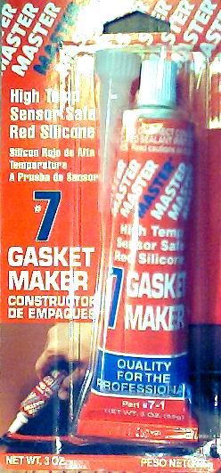

ТАКС.Это,правда,не АБРО,но тоже годится,попадется АБРО - привешу.
