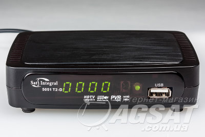

      Сын подарил приставку Т2(внучка пульт разбила в хлам).
      У меня 4УСЦТ. Пытался через модуль сопряжения с видиком подключить. Не получилось. Схемы не нашел.
      Выбросил мв и дмв модули. И модуль сопряжения. Напрямую к СМРК подключился. Впаял кондер на звук, посадил на общий,(вместо диодов), блокировку.
      Передерну питание Т2, появляется на экране приглашение. "Т2, USB,HDMI", И через пару секунд пропадает. Серый экран. Проверял на другом телике- то же самое....
      Два дня рога мочу. Есть подсказки?

      berdyanec, а найти где подключить по HDMI и там переключить на нормальный композитный выход?

      В меню тюнера надо разрешение переключить, которое тянет телевизор. И развертку не прогрессивную. 576i или меньше.

      berdyanec, попробуй понажимать кнопку прямо под "info", справа от цифрового блока.

      berdyanec, попробуй на всякий случай нагрузить выход приставки резистором 75 ом, как вариант, хотя обычно не так оно себя ведет...

    Paidj31-12-2018 21:08
      chignon писал:
      +1 многие девайсы проверяют наличие подключённого устройства по наличию нагрузки 75ом, как только аппарат поймёт что на композите кто то висит он сам выставит разрешение не больше 576i

    mr.vai.01-01-2019 03:52
      а по RF оut ? второй шекер на фото.
      на пульт реагирует ? мож паршивка в улёте ?

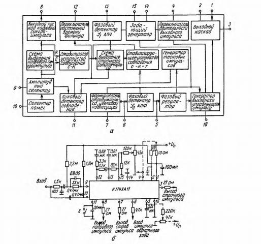

    dsp15501-01-2019 12:26
      berdyanec писал:
      С наступающим, коллеги!!!
      резистор 75 ом по входу видео есть на корпус?
    chignon01-01-2019 12:34
      За резистор 75 ом на землю еще не говорили? Нагрузить....
      помираю со смеху!

    berdyanec01-01-2019 19:19
      dsp155 писал:
      просто на тюльпан резюк напаяй.... а резюком (подстроечным) ты размах видео регулируешь..
      А разница в чем? Тюльпан припаян к подстроечнику.
      На нем я и выставил 75 Ом.
      Только, на хрен это нужно? Может в сторону Т2 копать?
      Неужели у 4УСЦТ, есть защита, от неправильного режима?
      Он же не выключается, просто серый экран.
    Pilot-by01-01-2019 19:20
      ну короче завтра буду заниматься, привезу мультик, ген. сигналов, коробку литов))) а то дома сегодня ничего нет, пока всем спасибо за наводку улыбка
    berdyanec01-01-2019 19:33
      пылькин писал:
      может он в дежурку уходит.
      Да, и 75 ом проверить
      Какая дежурка? На индикаторе горит ON
      Добавлено 01-01-2019 19:42
      Вот фото

      сдаётся мне надпись ON должна гореть на этапе между включением и загрузкой оболочки, а как только аппарат перейдёт в норм режим должен высвечиваться номер канала, даже если сигнала нет.
      Я бы начал с кондёров... подмигивание
    Некто Никто01-01-2019 22:42
      Pilot-by, по твоему случаю или корпус построечного резистора по регулировке ускоряющего растрескался от времени и ускоряющее плывет, или на плате кинескопа резистор 10кОм оборван с модулятора на корпус.
    ADS01-01-2019 23:16
      Paidj писал:

      Ты прав 100% on светится при загрузке операционки, дальше номер канала!
      Добавлено 02-01-2019 08:02
      там еще блок питания должен не менее 2А выдавть - иначе не будет работать!
