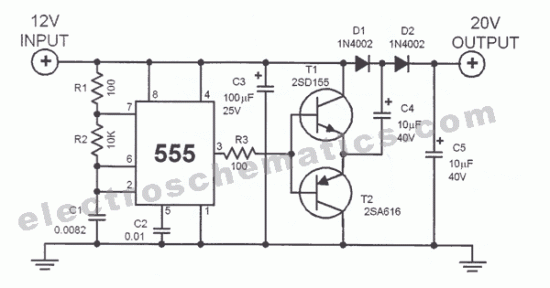

MICHAIL писал:
110 в 220 бессмысленно советовать,убить только время на это все.
Как ни странно, в это направление бьюсь. Генератор, транзисторный ключ и диодно-конденсаторный умножитель х2. Что-то никак схема в голову не кладется.

Брам
Гость 85.26.*.*
20-02-2013 18:45
Попробую применить электронный балласт как вольтодобавку. (схема условная)

Брам писал:
Как-то так.
