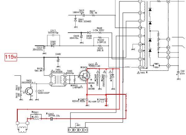

TOSHIBA 21S2M
По схеме очень похожа на TOSHIBA 21S1E – есть в обменнике.
Питание по B+ 115,
- на присоске 19.5 kV,
- накал кинескопа 4,5 V
- ИОХ 550V, 16мкс
- G2 на пределе, с возможностью регулировки до 600V
- фокус 2 – 3,6 kV
- питание ВУ 165 V
- размах видеосигнала 80 V, плюс 20 V гасящий
- питание кадровой 26 V
- размах строчных импульсов на коллекторе драйвера 112 V
- На экране полный растр расфокусированое изображение в цвете.
Со слов клиента ЭТО произошло «практически внезапно»…
Емкости в коллекторной цепи существенно не влияют по подбору номиналов.
В эмиттерной цепи подбор емкостей, и замыкание (диода на землю) не влияют.
Ничего не греется, перегрузок нет…
- Стучал, почесал, пропаял, проверил, изменял, подкинул, заменил, подумал, попробовал…
Вопрос:
У кого ЭТО на столе, интересуют параметры в сравнении с моими.
Кто уже сталкивался – поясните ситуацию…

Проверь D444

Если твои приборы не врут то все напряжения сформированые импульсом ОХ занижены, подкинь ТДКС и убедись что это не он, а вообще то лучше ещё раз проверь заменой D444, С467, D440 или может по ошибке впаяны не те С444, С440

подобный случай был, дело кончилось заменой ТДКС ,причем прибор для проверки виткового показал что он исправен,Проблема скорей всего в высоковольтном выпрямителе

Rottor, ИОХ должен быть от 1000 до 1400v в зависимости от кинескопа , а у тебя они явно заниженные , если ИОХ появится нормальный тогда и все остальные напруги прийдут в норму. А фокус дествительно должен регулироватся от 4kV до 9-10 .

У меня сейчас Samsung-и идут с такими симптомами, СИОХ длительностью 20мкс не искаженный, размах вольт 500, накала мало, питание на видеоусилители 130v и ничего не греется. Дохлые FBT AA26-00201A, с десяток уже поменял.

На ИОХ есть характерные резонансные отметки по вершине - третья гармоника, и на левом склоне...

Замыкание диода на землю на размер влиять не будет, но на высокое должно влиять однозначно. (должно уменьшиться).

Rottor, ... На экране полный растр ... - или всетаки увеличенный?!
Это ТДКС с вероятностью 99,9!
У меня на "китайцах" часто было, МЕЖВИТКОВКУ не показывает, как Hop пишет 1:1. Именно увеличенный - мутноватый - расфокусировнный. И СИОХ тоже, естественно, занижен.
